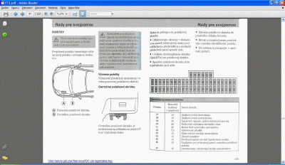

Re: Vyřešeno (pojistka) - Nerozsvěcí se osvětlení interiéru
Díky, tam už jsem koukal. Ale ani jeden mi přijde že není na FF 2006 - v manuálu je jiné schéma pojistek než mám já. Moje odpovídá obrázku o pár příspěvků výše...
jimys
- Příspěvky: 9
- Registrován: 07.12.2012 10:48
Mimochodem, tam je v manuálu pro FF2 2007 toto schéma pojistek, píše se tu ve vlákně o pojistce F80, jak bych jí tady našel?
- Mufin01
- Příspěvky: 3959
- Bydliště: štatl jak sviňa
Zkus si stáhnout manuál na C-maxe stejného roku. Já si taky na svůj 2007 stáhnul manuál na Focuse a čuměl jsem na ty pojistky jako puk, úplně stejně jako ty
F 80 je sedmá zprava ve spodní řadě.
jimys
- Příspěvky: 9
...tam to opravdu je
Díky moc!
Zdravim,
četl jsem téma a pořád píšete o pojistce F80...Ta mi ale v autu u nohou spolujezdce chybí (respektivě i v manuálu je hodnota od 100 do 143).Taky mi po výměně antény nesvítí světlo u řidiče a v kufru. Mohu se zeptat kde najdu tu F80?Nebo je-li to pojistka 104, která je v manuálu popsána jako osvětlení interiéru?
Sice to už asi není aktuální, ale jen doplním, že jsou dva typy pojistkovek, před FL a po FL(a pak ještě meziFL - ale ta má FL verzi pojistovky). V každém typu je jiné značení pojistek!! O vzhledu pojistkovky nemluvě.Kowyss píše:Zdravim,
díky díky
Před FL Po FL
