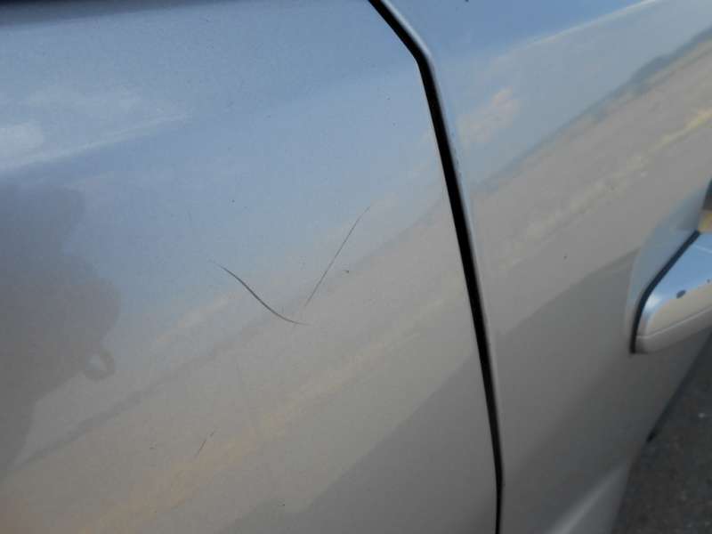

Tak já zatím po koupi auta 2x myl meta 2x kýbl s autošamponem od sonaxu i s voskem a 1x rozlešťoval lak nějakou leštěnkou na starší lak a fakt to prokouklo (stala 79,-)
teď se chystám ještě zakoupit clay + detailer předpokládám, že vyzkouším autoglym tak jak to tu někde doporučoval Mufin.
víceméně s tímhle asi už nic nenadělám viz foto
ale pokud by měl někdo nějaký tip kromě rozstřiku a lakování novým lakem tak budu rád.

...opravná sada na lak. Stačí první složka (barva). Nemusíš se ani moc snažit (třeba párátkem
), když přetáhneš štětečkem, nevadí. Akorát nesmíš udělat moc tlustou vrstvu. A druhý den hned odleštit-rozleštit (Tempo, Želva + flanelový hadřík). Ten bezbarvý lak bych vynechal, je moc hustý a po uschnutí i dost tvrdý, to je tak na hlubší rýpance v nárazníku (a pak rozlešťovat 500 šmirglem pod vodou
