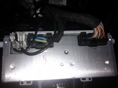

- Příspěvky: 5
- Registrován: 28.08.2010 23:39
Re: Parkovací kamera
Vyfotil jsem zadní část rádia.
Mohl bych poprosit znalce elektriky o názor.
Jsem elektro laik, ale i tak nevidím videovstup pro kameru.
Je možné, že by bylo možné na konektory viz. obrázek připojit nějakým způsobem video signál z parkovací kamery?
Dle info Fordu, tam má být ještě řídící jednotka parkovací kamery. Ta by pak mohla video signál převézt na digitální. Je to tak?
- MilanJe
- Příspěvky: 27
- Registrován: 08.11.2009 16:07
- Bydliště: Hradec Králové
Musíš vyfotit modul displeje zezadu ne radio. Tam je video-vstup pro kameru.
