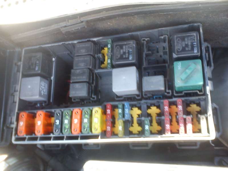

Rele R13 v motorovem prostoru - udelej si paralelni odbocku z pinu 1, 2 a pridej si do pojistkovky dalsi rele, ktere tou odbockou budes napajet. Tim druhym rele muzes pak ovladat cokoli s tim, ze se to bude spinat az po startu motoru.

jj, tak to mám taky, akorát relé mám za ovladačem světel

na rele r13 mi to asi nepojde lebo neni osadene ani kable tam niesu privdene...

Omlouvam se, diskuse vyse by mela byt uvedena na pravou miru - rele R13 neni na klimu, ale na celni vyhrivane okno. Pokud ho nemas osazene, nevadi, koukni sem na schemata (hlavne to druhe schema):
http://www.ford-focus.cz/forum/viewtopi ... 80&t=37670
Dej si tam rele do pozice R12 a civku pripoj na jedne strane k R8, pin 5 a na druhe strane k C80, pin 11.

po dlchsej dobe som si nasol cas nato, sa znovu pozret na svetla a ked som napojil kabel na r8,5 tak hned po otoceni klucika som tam mal dva 12 a nie az po nastartovani.
- vitut
- Příspěvky: 3024
Re: T switch
Zapojil sis to rele podle schematu? Kdyz pripojis +12V pres R8, pin 5, a kostru toho rele pridelas na kastli, tak to samo bude svitit hned s klickem na poloze II (protoze rele R8 je takto napajene). Musis tu kostru (pin 2 rele R12) pripojit do konektoru C80 pod pojistkovkou, pin 11. Jde o kostru, ktera jde pres PCM motoru a ta se pripoji az po nastartovani motoru ...

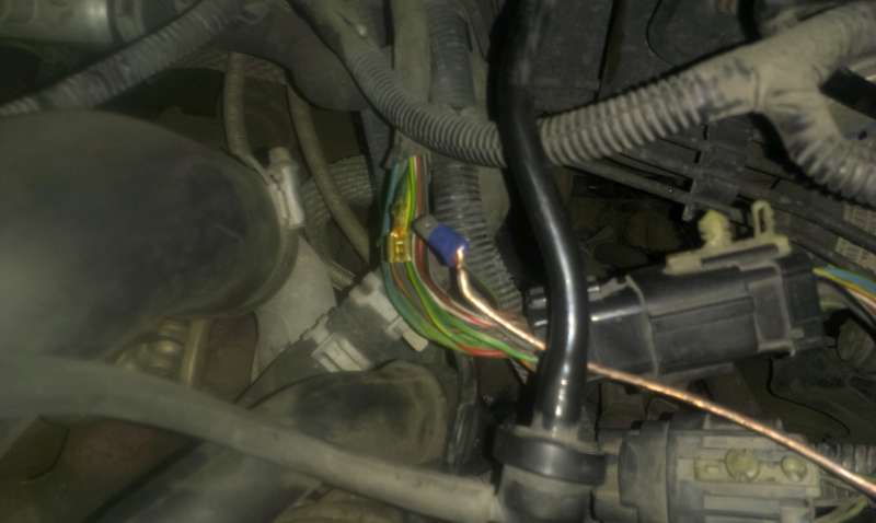

hej zapojil som kostru na karoseriu. a teb pin c11 a konetkor do kde presnejse sa nachadza???

Civka rele R8 je pod napetim pri klicku v poloze II, protoze kostru ma trvalou na karoserii. Stejne jsi to v podstate zapojil i Ty.
Ta spinana kostra je na konektoru C80, pin 11. Konektor najdes hned pod pojistkovou skrinkou v motorovem prostoru, je nacvakly zespodu do spodniho krytu pojistkovky. Pin 11 bude nejspis obsazeny jen na jedne strane, a to cernozelenym vodicem. Je potreba sehnat si pin do druhe strany konektoru a kostru rele R12 na to pripojit. Odzkousej, ze na tomto pinu se to ukostri, az kdyz bezi motor ...

dnes som to napichol na ten zelonocierni a reaguje to stale rovnako otocim na dvojku a uz to svieti.
