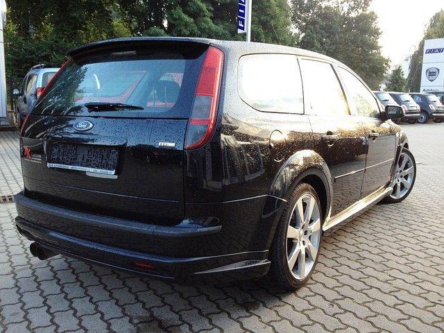

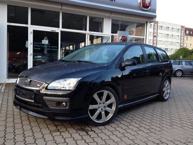

pkadecka : akorat blatniky z CC FL s blinkrem se nikdy nedelaly . ale uz jsem videl pasqil co prerizli blatnik v pulce svarili a mel blinkr a novy predek , pak kdyz davali zadni okno na FL viko tak tam zustala mezera cca 3cm tak tam koupili nejakou gumu tu serizli podle okna a tim doplnili mezeru . ale taky to pak pry nekdo koupil .
ja jsem to videl v nemecku jak to bylo takto vypada ms design na kombi vcetne tech kol

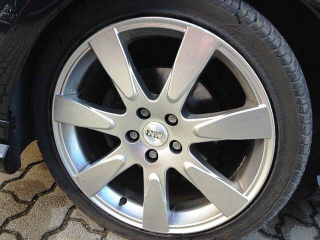

tady je odkaz na zbylá kola http://auto.bazos.cz/inzerat/31548529/Focus-II.php ty dela jen ms design

- Příspěvky: 19258
Re: focus II 2.0
tak jeste jednou , na fotkach vyse je original uprava ms design , jenze ta je draha tak se to poskladalo ze seriovych dilu fl modelu , akorat zustal zadek ms design a protoze byly znicena i kola tak se dali jina a puvodni se daly na tu kastli co je odkazpkadecka píše:Takže je to tunning z MS design? Mně hlava nebere, pokud by to bylo nabořený a opravený jen za účelem rychlýho prodeje, proč by někdo vyhazoval prachy za novej předek v MS design, když by mnohem levnějc vyšlo opravit to ze sériových dílů a ještě ke všemu by nebylo podezřelý, že to vypadá úplně jinak než ostatní focusy z toho roku výroby.
palubka nema nic spolecneho s budikama , palubka je az na barvy stejna od 2005 do 2011 , jen je rozdil v cene , obycejna stoji treba 15000kc a da se sehnat , s dvirkama stoji 22t a pouzitou sehnat je nadlidsky vykonpkadecka píše:
Nemohl měnit palubku jenom proto, že se mu líbila ta nová? Nebo sice proto, že to bylo nabourané, ale nijak fatálně?
pokud je poskozena palubka tak je rozbite i okno

tak bych se ho zeptal kdyz to je cele upravene proc ms design kola jsou na jinem aute
