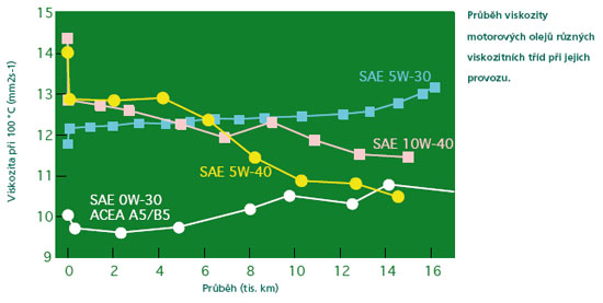

Standa.64
- Příspěvky: 1352
Re: olej do motoru 1,6tdci
Další tabulka ,možná už tady kdesi byla
- V12
- Příspěvky: 6102
- Bydliště: Soporna, SK
O tej tabulke polemizuje dost vela odbornikov. Pretoze viskozita nie je vsetko.
