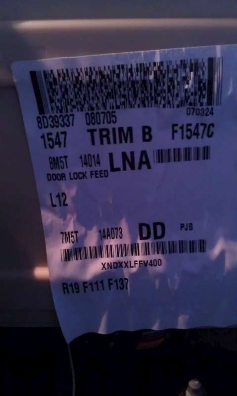

Bingo! Mám GEM DB, takže podle manuálu by měl tenhle GEM umět prakticky cokoliv. Což je na to že mám Trenda s tempomatem dost překvapivé. Někdo v okolí Prahy s IDS pro Fofo II?

Ahoj,
tak mám GEM FB, ale nějak mi to nesedí s tou příručkou. Ve výbavě mám:
- dálkový centrál (dvaktár blikne při zamknutí, tak nevím, jestli je to to dvojité zamykání?)
- vyhřívané přední okno
- 4 el. okna
- el. a výhřev zrcítek
- vnitřní zpětné zrcátko samozatmavovací
- dešťový senzor
- automatické osvětlení (alespoň dle spínače světel je tam poloha auto a když ve tmě dám knoflik na tu stranu, tak světla svítí)
- vnitřní osvětlení přední i zadní se čtecími lampičkami
- manuální klima
- takové to osvětlení cesty /když zaparkuju a zapnu světelnou houkačku, tak světla svítí asi minutu/
Tak a teď babo raď - půjde mi tam tempomat ?

Ahojte, tie odkazy na tie GEMy nejdu, vedel by mi niekto poslat. Chcel by som vediet co vie moj GEM. Dakujem. matusekdaniel@gmail.com
- Příspěvky: 25003
Re: GEM po FL
z te tabulky nezjistis, co umi skutecne Tvuj GEM ... je to seznam od vyrobce nastavenych parametru ... co pujde povolit dodatecne zjistis vetsinou az kdyz to povolis a ono to (ne)funguje

Seznam funkcí GEMů podle koncovek.
- Přílohy
- GEM po fl.pdf
- (322.15 KiB) Staženo 443 x
