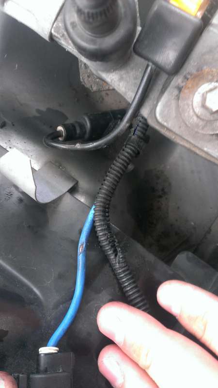

Hoj, už podruhé za 14 dní mě praskla pojistka na přední sklo, část u řidiče, kde můžu vykoumat jestli se jedná o nějaký zkrat nebo něco takového?
Zrovna to jsou ty nejdražší pojistky, u forda asi 220 kč za kus, takové ty zelené větší...
Dík za pomoc
Dík za pomoc

zkontroluj si levy spodni roh skla, kde do nej vede konektor s +12V, zda tam neni nejaka oderka/prasklina, ktera by Ti na nerovnostech probijela

ten vede pod takovým tím těsněním?

zeleny krouzek
zeleny krouzek

Takže díky za radu, nejspíše vyřešeno
byl prodřený kabel a nejspíš se dotýkal karoserie.. ješte to budu muset vysledovat, jestli zase nepraskne pojistka... drátky z toho nelezly, takže postříkáno sprejem na kontakty aby se vytěsnila vlhkost a omotáno páskou..
Teď abych prošel všechny dráty v husích krkách, jestli nebudou taky načnuté.
