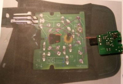

Tak se donutil udělat taky ovládání pod volantem pro můj Pioneer. Největší problém bylo rozdělat ovladač.
tady pár fotek postupu rozdělávání:
Nejprve je potřeba oddělat ovladač od "sloupku" s volantem, stačí malý šroubovák a zezadu na ovladači zmáčknout, ovladač se uvolní. Pak už jen odpojit konektor a máme tohle: Nejhorší část bylo rozdělání ovladače, nejprve tlačítko SEEK Pak tlačítka hlasitosti Tlačítko mode může zůstat na místě, oddělá se až po vytažení vnitřku ovladače z pouzdra.

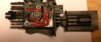

Čekal jsem, že na mě vybafne deska, které je na obrázku v pozadí, bohužel ne. Ale nějak sem se s tím popral. Použil jsem odpory podle následujícího schématu pro Pioneer. Tady už zapájené odpory a zalité lakem. Původní cestičky na plosnáku sem proškrábl tak, abych oddělil jednotlivé micro spínače od původních odporů a mezi sebou. Určitě by se to dalo vymyslet jednodušeji, ale takhle mi to funguje na 100%. Za kvalitu fotek se omlouvám, je to jen z telefonu a ještě pozdě večer...

Dobrá práce, neměl bys prosím trošku podrobnější (blbuvzdornější) foto z průběhu akce?
který odpor připájet kam? já jsem z toho pořád placatý...
to schéma je pokud správně chápu origo pro pioneer, ale využil jsi jenom část, je tak?

Jiné fotky nemám.
Z toho schématu sem využil jen část, jak píšeš.

Takže pokud mi stačí 4 funkce- volume a track +/- tak stačí připájet jenom ty čtyři odpory před spínač uvedené ve schématu

Přesně tak, tyhle stejné sem použil i já + ještě source.
Na spínač rezistor, ze spínače propojku, aby se uzavřel obvod. Důležité je proškrábnout všechny cestičky na plošňáku co jdou od spínačů, aby se to tam nemíchalo dohromady.

Aha, já si říkal, že tam toho máš na tolik tlačítek celkem dost a to jsou propojovací káblíky...super zatím díky moc.Jdu to vytáhnout...

Jak sem psal, dalo by se to vymyslet jednodušeji, ale nechtělo se mi:-) Nejhorší bylo rozdělat ovladač.

Ufff, no celkem mazec dostat se do toho a nic nepolámat, ale povedlo se
Tak sem to ukuchtil, až mě přakvapilo, jak je to blbuvzdorné...
náklady cca 14 korun aj s bužírkama.špica
dík za tip!
