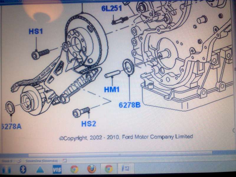

Jenže rozetu rozvodovýho řetězu zajišťuje proti otáčení jenom takový malý kolík, takže pokud ta řemenice nebude pořádně dotažená, tak se ten kolík ucvakne a je vymalováno....
valo
Příspěvky: 46
Bydliště: Žilina
Re: Remenica kliky
Příspěvek od valo » 21.12.2013 22:14
myslíš ten kolík označený HM1

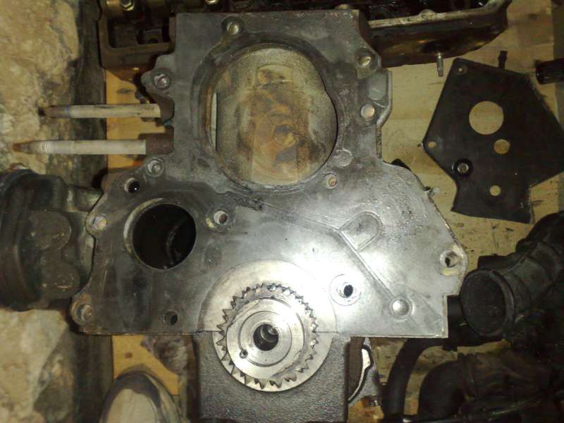

A tu ešte jedno foto

Jj přesně ten. Tenhle obrázek ale není z TDDi. TDDi tam má dva řetězy. Řemen se dával u některých novějších motorů.
