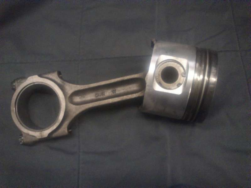

Nevite nekdo proc nektere pisty jsou slozene ze dvou casti. Tzn. prvni cast ktera je spojena s ojnicí a druha cast na ktere jsou pistni krouzky je pripevnena k prvni casti tak ze je mezi nimi 1 mm mezera a ma vuli do stran

Nějakej obrázek..?

V pondeli az budu v praci a budu ten motor davat dohromady tak to vycvaknu

Taky tady jsou slibene fotky....tak schvalne kdo z Vas uz to videl

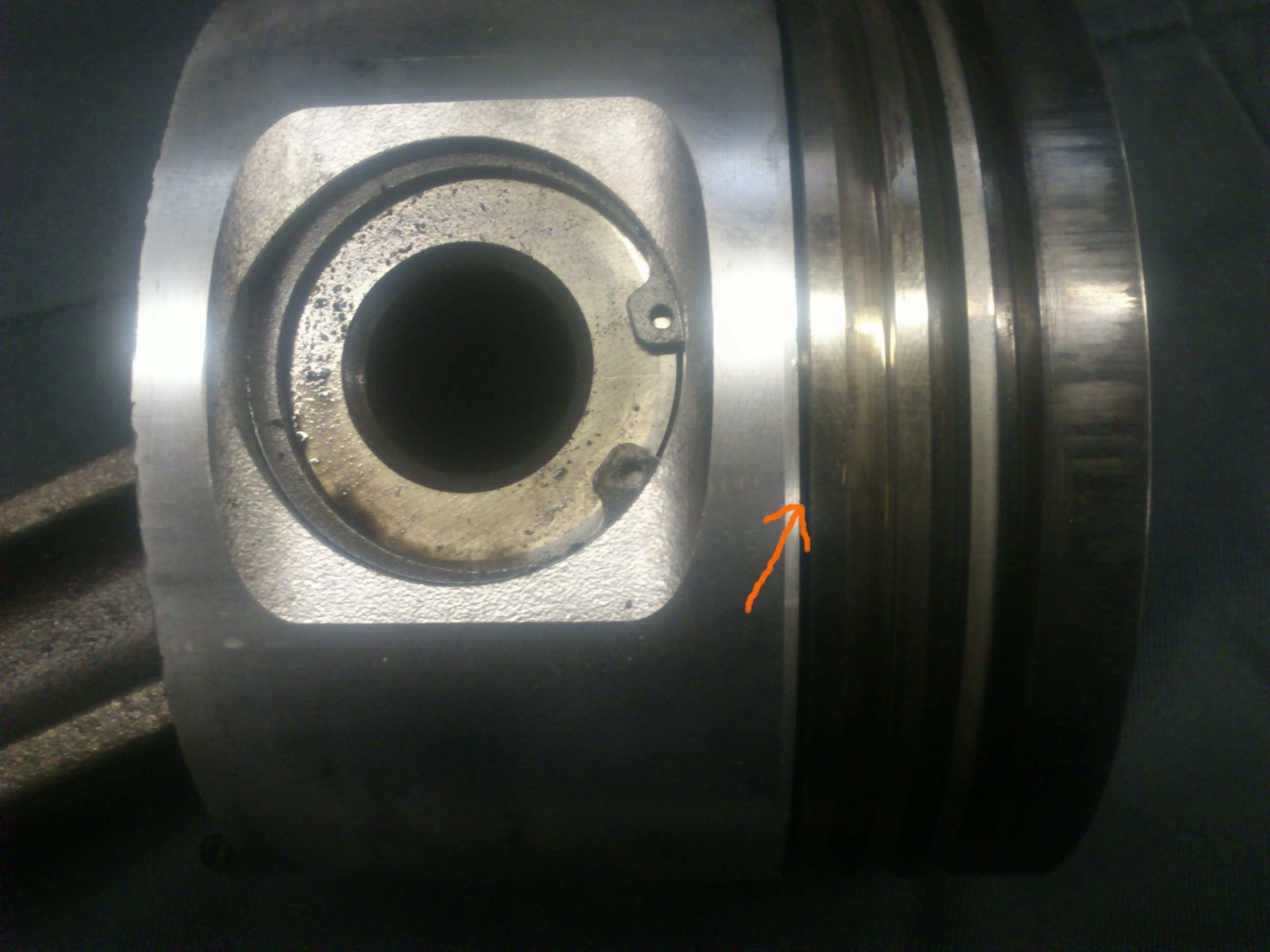

Tam kde jde oranzova sipka je cca milimetrova mezera do ostatnich mezer patri krouzky

Není to kvůli odlišné teplotní roztažnosti oceli a hliníku?

Jedna se o motor kterej vyrobil caterpillar kde vstriky jsou ovladany velmi vysokym tlakem oleje. Takze dle meho pohledu to bude opravdu z duvodu vetsi odolnosti slitiny ze ktere je hlava pisu delana. Zbytek je hlinikovy, aby pist nebyl tezky a netrpela tim klika.
Berte to s rezervou je to jen muj nazor
