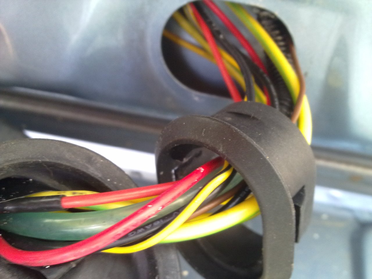

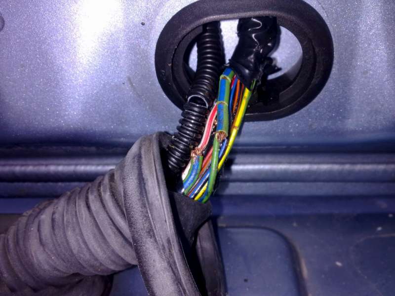

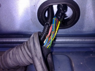

sth-1
- Příspěvky: 244
- Registrován: 02.02.2013 13:48
Re: problém se stěrači
Tak jsem se k tomu konečně dostal , vsadil jsem na zkrat v 5 dveřích a bylo to správně. Sundal jsem tu průchodku a prostřední kryt nad oknem . Zdá se že první praskl ten husí krk ostřikovače a kapalina pak vykonala své izolace kabelů byla jak kámen . Tak jsem to odstřihl celé , naletoval nové kabely , přetáhl smršťovací bužírkou ,zaïzoloval, do toho husího krku ostřikovače narval hadičku s vnějším průměrem 5mm.Kabely jsem napojil pak pod tou krytkou nahoře nad oknem . Pak vysunout i ty plastové koncovky na kterých je navlečená průchodka ještě vše zaizolovat navléct průchodku na koncovky a koncovky zacvaknout zpátky . Už funguje vše jak má .
Pár obrázků z mobilu
Focus combi 1.8 Tdci 74kW

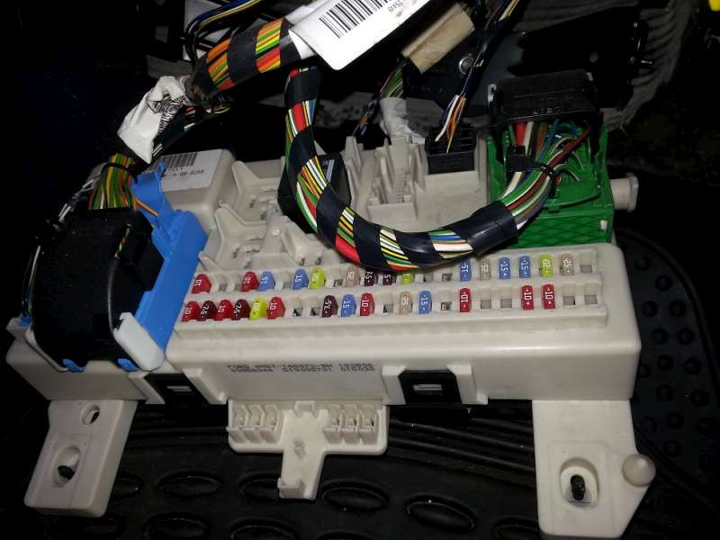

Re: Pomale sterace
Dobrý den, po dlouhé době, neboť Ford je Ford, i já musím zaplakat..trhavý pohyb stěračů..ale protože nechci nikoho rozčilovat..hledal jsem a našel..buď sucho anebo relátko..pokud se povede, výsledek oznámím..právě jsem řešil dilema..zdědil jsem VW Polo z roku 2012, 1,4 obsah, benzín a nejeto 5600 km..po kontrolní jízdě vyhrál Focus z roku 2006..sice stěrače zlobí..ale snad vyhraji nad nima..všem pěkný den
Ford Focus II Tournier 1,6TDCi, 80kW, 10-2006, DPF off

Re: Pomale sterace
Zdar pánové, jestli někdo náhodou nepoznáte, která je ta dvojice relátek na přední a zadní stěrač. Na foru jsem našel foto pojistkové skříně, kde ty dvě relátka byly vedle sebe...doufám, že jsem vykutal tu správnou věc, akorát to mám nějaké vykradené..zatím dík

Re: Pomale sterace
Tak provedeno promazaní soupáčí stěračů a problém přetrvává. Slyším jemné cvakání v panelu pojistek, ale žádnou dvojici relátek jsem neobjevil ani po sundání plastového krytu zezadu. Tož su v koncích.

Re: Pomale sterace
..já to vytáhl v prostoru spolujezdce..to znamená, že úplně někde jinde..tak jenom poraďte, kde ty relátka jsou..zbytek už snad zvládnuRelátka jsou dvě, R18 a R19, jsou u pojistek pod volantem vlevo
- omezenec
- Příspěvky: 91
- Registrován: 22.03.2011 12:09
- Bydliště: Pardubice
Re: Pomale sterace
..asi tuším, co jsem vytáhl..GEM..takže dík za rady a pokračuji ve zkoumání..stejně ale mám pocit, že budu muset vykuchat celý mechanizmus, nejen to promazat..no uvidíme
- Příspěvky: 13640
Re: Pomale sterace
Prehod rele na predny a zadny stierac. Ci to pomoze. Vrtaj sa v tom az potom.
