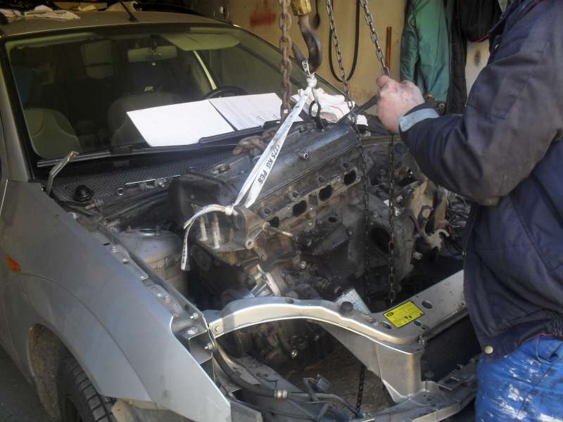

moje 1,6 šla vrchem a na každé straně tak 2cm místa... jenže je to jiný motor,jiná převodovka.

Taky už sem tenhle motor měl párkrát venku
http://www.ford-focus.cz/forum/viewtopi ... 26#p817326
A rada bacha vejfuk ve přišroubovanej i u katíku

Ak si dobre spominam, tak na 1.8 tdci musi ist bud dole napravnica alebo predne celo a chladice. Inak nie je dostatocny otvor to dat von ci zhora, ci zdola.
