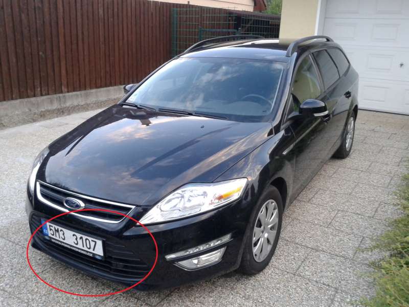

Caute,
nevite jestli se daji dodelat chromovane listy na trenda z titanka? Mam na mysli predni masku chladice a mozna i listy kolem oken?
Chtel bych hlavne tu listu kolem te predni mrizky...
Je: Ford Mondeo kombi 2011, 2.0TDCi, Black panther

zajímavá výbava, Trend a má LED svícení. Chromovaná mřížka se samo dodělat dá. Je jednoduše nacvakávací, já ji měnil nedávno za Titanium S gril. Jen nevím jestli ji seženeš i samostatně...zkus vrakáče, to by měla být cesta :wink:

Tak ono i do trendu to jde všechno na přání docpat ;-)
I kidyž s tou výbavou měl ten člověk vzít titánko a měl by to asi tak nastejno...

Docvaknout se to neda, musis sehnat i celou novou mrizku urcenou pro to chromovane oramovani.

JJ, vyjádřil jsem se trochu nepřesně. Budeš si muset sehnat celou přední mřížku,která má chromové lemování a tu mřížku jen nacvakneš místo stávající.
IKDYŽ jedním dechem musím dodat,že i to chromové lemovaní je tam nacvaknuté. Samostatně to ale těžko seženeš.

Musím sundat nárazník, abych mohl vyměnit tu mřížku? Nebo to jde jen jednoduše přecvaknout? Mám teď slušnou nabídku jak na tu spodní, tak na tu horní mřížku s chromem z titánka a nevím zda to dokážu pak sám předělat...

kvuli spodku sundat naraznik ... ve spodni casti jsou jeste "stavitka" oproti chladici a bez sundani narazniku asi nepujdou vratit do puvodni polohy ... navic bys puvodni cast rozstipal, kdybys ji vyndaval bez sundani narazniku (jsou tam drobne zapadky)
