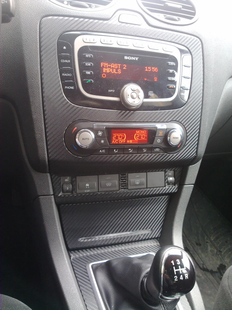

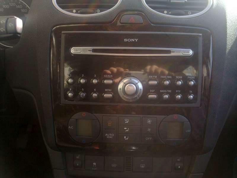

Ahojte, jde nejak jednoduse vymenit stredovej panel kolem radia a klimy na pred FL modelu za poFL model? ( kvuli poFL radiu :)
pokud jo, nevali se nekde nekomu?

tady můžeš vše v klidu nastudovat ,jde to mám to také předělaný

jasně všiml jsem si že máš ghia a digi klimu ,já předělával i ovladač klimy z před FL na po FL

ale furt mne vychazi nejlip koupit netovarni radio... akurat mne s.. ten vzheld redukcniho ramecku. A kor v tom pseudodrevu v ghia....

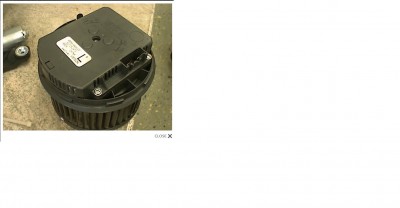

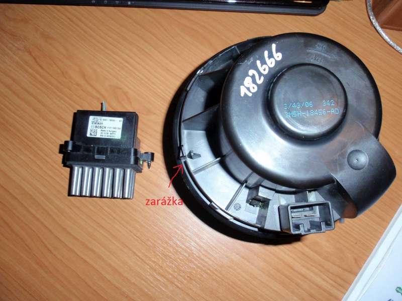

Tak Dr.romča má auto mezi FL a rok 2007 a tam to opravdu jen zapojíš , u starších aut 2005 se musí vyměnit motor ventilátoru a přidat regulátor na kterej je v topení príprava a stačí jen vyříznout plast a namontovat. Starší motor ventilátoru je totiž střídavý a má ovládání jinak.Elektrika se předělávat nemusí jen se odpojí jeden drát z Digi klimy a novej ventilátor zapojí podle schema po FL.
nový motor + regulátor
původní motor
původní motor
