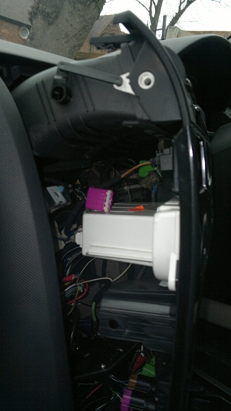

Zdravím, nikde som tu tento problém nenašiel tak píšem nový príspevok...
Mám na svojom Mondeu problém s výduchmi na stredovom panely, nejak sa porouchalo zatváranie, keď potočim kolečkom tak sa celé pretočí a to pravé je celkom zablokované, nedá sa s ním pohnúť (teda keď dosť zaberem tak to ide :) ) no a vo výskedku to ani moc nereguluje prietok vzduchu.
Nestalo sa vám to už? Mohlo tam len niečo vyskočiť? Nemali ste to už niekto rozobrané ?
Ešte sa spýtam, sú tie výduchy súčasťou celého toho panelu alebo sa dajú nejak vytiahnúť samostatne?
Díky

Ešte som urobil nejaké fotky ale nie som z toho múdry ... ten lavý sa dá točiť a je vidieť že aj normálne ovláda klapku ale proste nemá dole ten doraz a takto sa pretáča. Ten na pravo sa úplne zasekol ale je tiež vidieť že je spojený s klapkou.
Netušíte čo by mohlo byť špatne?? Popravde sa mi nechce prístrojovku rozoberať aby som sa iba pozrel :) rád by som už bol pripravený na prípadnú opravu.

Ahoj, opatrně vyloupni z boku ty výdechy ven a pootoč ovládání zpět do normální polohy, koukni na mřížky ty budou v rámečku uvolněný.

Je tam vzadu taková "klika" - celé to jde vyloupnout z palubky a pak už uvidíš - je to akorát vypadlé z dorazu ;-) Oprava na 10 minut, pokud nebude nic prasklé...

To je častá závada toho ovládání. Ovládací kolečko má ve prostřed bílý plast a na něm je tyčinka jako doraz a ta je ulomená. Jediná možnost je rozebrat a doraz nahradit třeba šroubečkem, nebo sehnat nové, ale láme se to často, zvlášť když někdo nezná míru :wink: . Ten zaseklý je jen přetočený přes úvrať a pokud strčíš třeba šroubovák do té mřížky a pohneš kousek klapkou, tak to zase bude zavírat. Jinak přesně tohle se mi na jednom průduchu stalo a na vrakáči je snad každý druhý takhle stržený.

Díky za informace .. dodatočne som ešte našiel niečo na nete, mohlo by to byť užitočné aj pre ostatných:
http://www.fordwiki.co.uk/index.php?tit ... Roller_Fix
Čo ale nechápem, ako myslíte vytiahnúť tie výduchy?
Z toho odkazu je vidieť že treba demontovať celý stredový panel, viem že je to model pred faceliftom ale je možné na facelifte vytiahnúť iba vetráky??

Přesně tak, musíš rozebrat celý středový panel. Jen mřížky nestačí, to by bylo zbytečné. Vyloupnout jdou jen ty boční a v tom odkazu je přesně ten problém s tím kolíčkem nafocený.

Tak a je to hotovo, presne rozobral som celý stredový panel aby som sa k tomu dostal ale je to celkom hračka, trochu som sa vrátil do detských rokov kedy ma bavilo lego, toto je podobná skladačka :wink:
No a hore bolo treba iba vycvaknuť kolečká a dať nové ... celkové náklady boli teda dva bočné výduchy z vrakáča za 200Kč ... to sa dá po tom čo vo forde by chceli 3000 za tie dva výduchy :)
