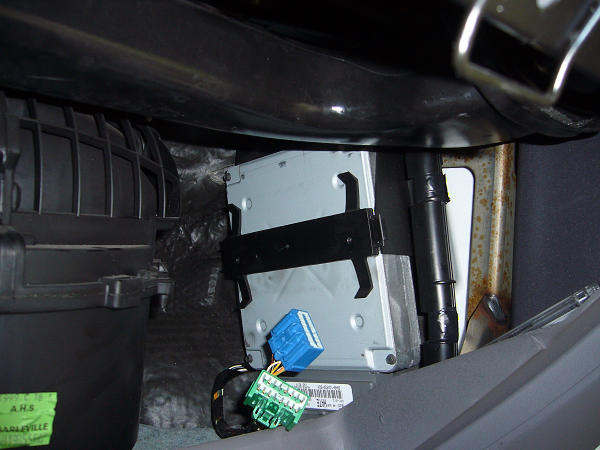

Prosím o radu kde najdu řídicí jednotku u modelu 1.8 tdci r.v.2002
Potřebuji se dostat k vývodu č.15 na řj.
El.schémata mám na CD, ale nevím na které stránce je ř.j.
Pokud někdo víte jak na to, poraďte.
Díky Kuba

u rv. 99 je na straně spolujezdce, vedle schránky prakticky na sloupku A.
Je tedy až pod centrálem (černou krabičkou), kterýzde již chybí.

Kuba píše:Prosím o radu kde najdu řídicí jednotku u modelu 1.8 tdci r.v.2002
Díky Kuba
mas dve moznosti, alebo tam kde vsetci, teda na pravej strane vedla odkladacej zasuvky pod pristrojovkou, alebo na lavom nosniku pod drziakom baterky v plastovom obale. Model 2002 bol taky maly pokus dat ju aj inde :)
