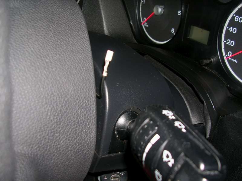

Já mám volant a ten není ani na jedné foto co tu máte, ale trápí mě jiný problém a to drát trčící od volantu vůbec netuším k čemu by mohl být a proč není zapojen :) všiml jsme si toho až sem auto dovezl domu a nejvíc mě se*e, že to škrabe o ty plasty kolem volantu!
Předem dík za odpovědi

Troubí ti to?? Že by to bylo od klaksonu...nevím hádám

Podle barvy nějaká zem. Když to odkrytuješ, určitě poznáš, kam to patří zapojit ;-)

troubit to troubí a na airbag je jinej konektor, ale moc se mi to nechce rozebírat aby mě nestřelil air bag do rypáku, zítra vám vyfotím volant takovej tu fakt na těch fotkách není :(

je to kabel od klaksonu ... asi se v tom nekdo vrtal

a jak to že to troubííí když to je kabel od klaksonu?

Jakou barvu má ten kabel/vodič? Černo .... ?

Příspěvek od Bigboy » 13.08.2013 19:08

Určitě je ten vodič celý černý bez další barvy?

no donutil se mě jít do garaže ze 3. patra abych se opravdu ujistil a OPRAVDU je ten drát ČERNÝ!!

No podle el. schématu by tam neměl vést žádný čistě černý vodič :nixw: ale černo-bíly, černo-zelený a černo-modrý.
Ale když se podíváš do sekce demontáž volantu tak tam černý kabel najdeš na fotce :)
