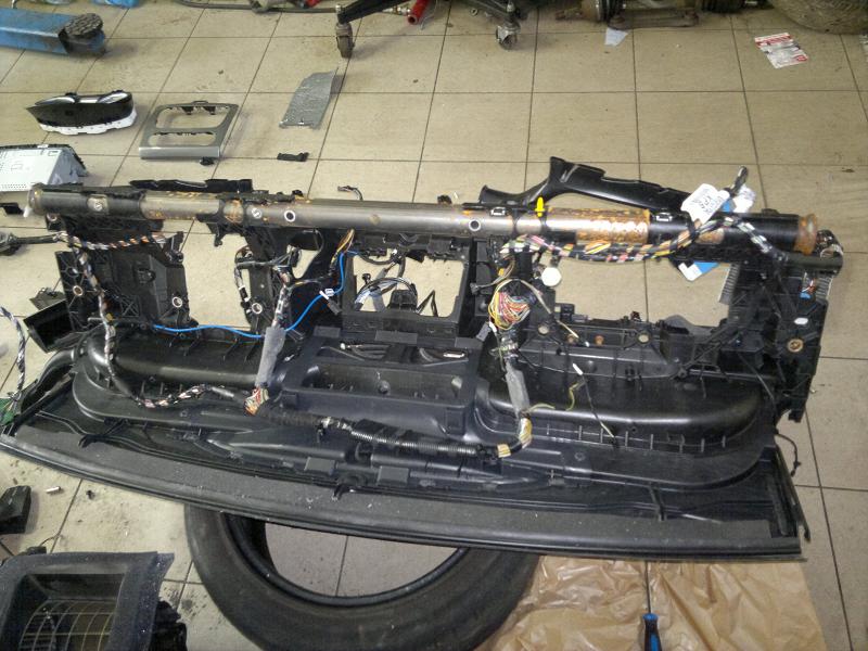

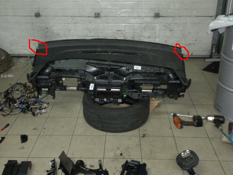

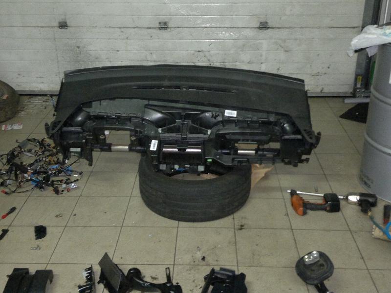

jde to pouze s celým topenim , menil jsem to na pojistovnu , tak jsem jim to fotil ze to neni jednoduche to vymenit . prvni fotka je uz bez topeni .

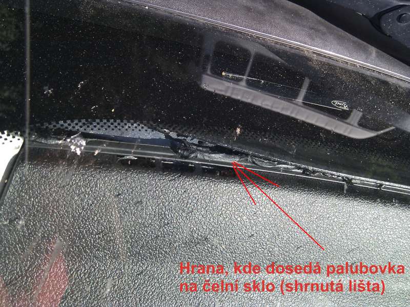

Děkuju, to jsi moc hodný! Už mě ta montáž přešla
. Na obrázcích je moje špatně přiložená palubovka pod sklem. Byl jsem se na to dnes zeptat i ve Fordu, prý nejlépe sundat sklo, a to by zrovna levné nebylo ..

proto to je tak rozlozene abych vedel kde co bylo , delal jsem to asi 6h

na 3tí fotce chybi vpravo nahore takovy zobacek .phofy píše:Proč si to vlastně rozebíral?
