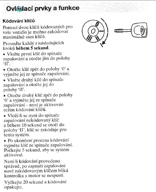

Dobrý večír, v práci při čištění klíčku jsem omylem ztratil imobilizér. Pomocí druhého klíčku jsem auto nastartoval a odjel.

dále jsem se snažil zjistil to nejduležitější a to zda si to budu moc doma naprogramovat sám..., což jsem moc na internetu nedokázal zjistit.
Mám tyto dva klíče:
http://2i.cz/a1ad2f05d6
Prosím o radu zda lze nový imobilizér si doma sám naprogramovat aniž bych musel do servisu. Děkuji za každou radu.
Ford Focus 1.6 74Kw r.v. 2001

Pokud máš dva naprogramované klíče tak ano.
Pokud máš jeden naprogramovanej a druhej koupenej. Musíš do servisu. Děláse to přez komp. Oba klíče se přeprogramují včetně řídící jednotky.
Jinak když máš dva postupuj podle obrázku.
ObrázekObrázek
