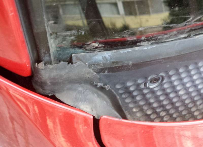

Tak jsem se do toho dnes pustil. Cíl byl hlavně zkouknout stav filtru a jeho rozměry pro případné koupení, dál si zkusit demontáž / montáž torpéda a na závěr přišroubování torpéda. Finální práci plánuji v nejbližších dnech.
- Demontáž + zpět. montáž se celkem dala, na to, že to bylo na poprvé.
- Filtr se jeví celkem ok, měnil se asi před 30kkm, ale asi i tak se dá nový
- Přišroubování torpéda je pohodka
Teď to horší:
1.) Na úplné straně torpéda vlevo je guma u skla už zpuchřelá (obr. 1); 2.) gumová okapnička, co je pod kapotou, je už odlepená (obr. 2) a 3.) navíc tam vypadla nějaká guma, která je podle všeho mezi torpédem a kastlí v mot. prostoru (obr. 2). Co s tím?
Další problém vidím v těsnění pod torpédem. To je už na cucky, takže jsem na zdejší rady koupil medvědí hovno v kartuši (alias butylenový tmel), který tam plánuju nanést místo něj. Nicméně zpětná montáž torpéda nebyla úplně klik-klak, takže si moc nedokážu představit, že ještě na spodek torpéda nanesu ten tmel a hned si to správně sedne.
Teď to horší:

Na vrakáči jsem to kdysi koupil za 500, dneska to koupíš i za míň. Pokud to máš rozbitý, je to spolehlivější než to nějak opravovat.

tyhle krajni gumy jsem na tom uz nemel kdyz jsem to kupoval...teda nejake kousky jeste byli
ale mne neva ze to tam uz neni....ja osobne to nepotrebuju a evidentne to nic nedela kdyz to tam neni...tak co
