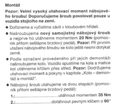

Jsou v pořádku ložiska náboje kola? Nejsou náboje povolené? Je tam větší utahovací moment - viz HRE.
Bez názvu.jpg (49.56 KiB) Zobrazeno 611 x
Naposledy upravil(a) spanel dne 09.05.2013 13:59, celkem upraveno 1 x.

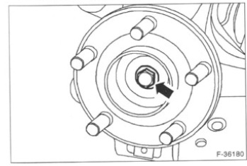

Muzes postnout presne obrazek, kde bych ten sroub nasel, asi tusim, ale pro lepsi predstavivost by byl obrazek lepsi..
P.S. uz jsem nasel jinde, takze budu vedet :wink:
diky moc!

Obrázek:
Bez názvu.jpg (25.29 KiB) Zobrazeno 585 x
