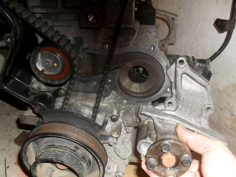

ahoj nenašel jsem přímo pro tento vůz vlákno na toto téma.
Mam FOFO 2001 220 000 KM najeto
na 150 000 Km puvodni majitel nechal delat rozvody, vytelefonoval jsem si to ve fordu kde to celkem pravidelne servisoval, ale z nějakého důvodu nevyměnili vodní pumpu..nechapu proc..
ted mam tedy najeto 220 000 KM, a mám celkem obavy, protože mi ejden známý řekl že se mu u vodní pumpy zadřela kladka, a roztrhlo mu to rozvodák (u Escorta)
Mám mít tyto obavy já osobně bych plánoval ted rozvody na 250 000 KM, ale otazka je zda vydrží ta pumpa ktera meněna nebyla....kapalina se nikde neztrací

Re: Vodní pumpa Focus 1.6 16V
Na tomto motoru ale vodní pumpu rozvoďák nepohání,ne? Možná je nutno kvůli výměně vodní pumpy rozvody sundat,ale samotnou pumpu žene drážkovej řemen.
Kolaps (zadření se) vodní pumpy tedy nezpůsobí potkání se motoru,pouze ho uvaříš,pokud budeš ignorovat svítící kontrolku dobíjení a výpadek posilovače řízení...
Ano, jak jsem psal již jinde, na tomhle typu motoru nemá vodní pumpa nic společného s rozvodami. Ať se už to týká demontáže, či pohonu.

vodní pumpa
Zdravím
můj fofík se začal z ničeho nic přehřívat a když jsem pustil topení tak chvíly foukal krásně teplý vzduch a po chvilce foukal už jen studený vzduch, vody (fridexu) je v systému dostatek. Při rychlé diagnostice mi to ukazovalo teplotu vody 124 st. C. při hledání pumpy na netu jsem narazil na vzhledově odlišné pumpy mohl by mi někdo poradit jaká tam přijde? VINko auta je WF0NXXGCDNYC77629
odkaz na ony pumpy http://ecat.elit.cz/ArticleBrowser.aspx ... TTab=False
