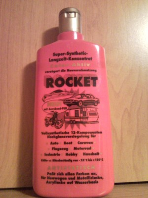

to Tempo pasta je fakt dobra odstrani z laku co tam nepatři :palec_nahoru: mam stim skušenost,leštil jsem stim cele auto a pak jsem použil tohle to ROCKET to uděla takovy film a voda pekne styka z auta dolu :palec_nahoru: a auto se lesklo na slunku jak zrcadlo
