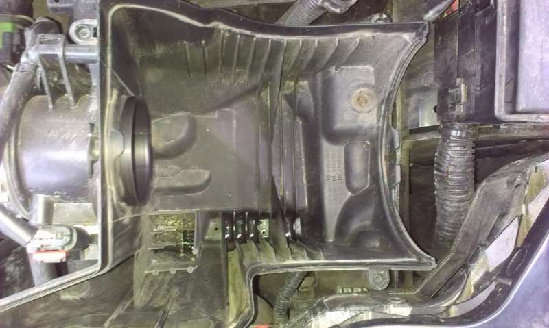

Chlapi prosím o pomoc, chystal som sa vymeniť vzduchový filter, ale jednoducho mi do toho sedla nepasuje, takže to mám celé rozobraté. Predpokladám, že hrana toho plného konca filtra má zapadnúť do tej drážky v plastovom lôžku dole aj hore. Tlačím filter do otvoru kolko sa dá, ale stále mi to pripadá ako keby bol filter dlhší. Čo robím zle? Prikladám aj foto starého filtra, bol vyslovene stlačený aby sa vošiel. Vopred ďakujem. :bebng:

To vypadá, jak by tam někdo narval to, co měl zrovna po ruce :dih:

No to ano,ale ten filter je urceny pre tento motor aj rocnik. Je to dokonca origo ford. Ja som kupil taky isty. Ale preco je problem ho tam dostat?
