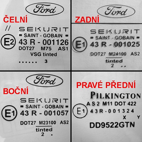

Chtěl jsem se zeptat, zda někdo z Vás neumí rozkódovat nápis, kterým výrobce označuje skla na focusech. Rok výroby a podobně. Prosmýčil jsem Vaše diskuse, ale bezvýsledně. Existuje snad nějaká tabulka, která skrývá spoustu zajímavých údajů, podobně jako tabulka na VIN?

Toto ma tiež zaujíma. Chcel by som sa ešte spítať či všetky akná na fofe máte s rovnakým číslom? Niekde na poľskom fóre som čítal že by tam mal byť rok a mesiac výroby.

Ja mam za to, ze na oknech je rok vyroby. Teda jenom posledni cislice roku. Podle me to odpovida, ale mozna je to blbost. Mam na vsech oknech 9, akorat na pravym zadnim (mam za to, ze sem bylo moje auto buchly) mam 8.

ano na oknech pod textem uprostred je vzdy posledni cislice roku vyroby, tak pokud tam mate stejne cislo vsude, tak to o necem vypodvida :)
jinak na prednim okne je jeste vyznacen pocet airbagu.

to Alfi: ano, posledna cislica je rok vyroby skla, takze ak mas vsade rovnake, urcite si to nemal havarovane...ak je tam cislica mensia, nemaj obavy, dali to este zo starej serie vyroby, co mali na sklade, takze ak je starsie cislo ako rok vyroby auta, je to OK

S tým rokom som sa asi aj ja mýlil, ale neviem ako je to u Forda. Porovnával som to na iných autách o ktorých na 100% viem, že neboli búrané a čísla sa im nezhodujú. Predné sklo má iné číslo, zadné tiež a bočné sú rovnaké.

Takže som to zistil . Úplne dole pod označením skla sú bodky a číslica, bodky označujú meiac výroby a číslica rok výroby autoskla. Rok výroby mám rovnaký 2004, mesiace podľa bodiek február a apríl. Zistil som to na : forum focus clubpolska.

To je úžasný! Už jsem si nachystal obrázek, jak sem dám ty podivná čísla a nakonec je to podle počtu teček a malinkého čísla dole. V tom případě mám čelní sklo 6/2003, zadní 2/2002, většinu bočních skel 1/2002, levé přední 6/2003 a pravé přední je asi měněné. Pro srandu jsem se díval na pásy a na nich je vyražené 3/2003. Asi je lepší moc nebádat, co? Ale mě to baví... :wink:
Zkusím mrknout na ten polský web. martinsk: díky 8) Zkusím pohledat tu polskou adresu.
