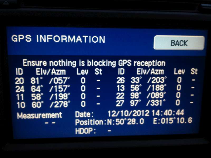

- stikyworld
- Příspěvky: 47

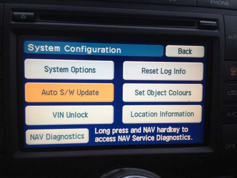

Re: Technické vlákno Denso navigace
Moje rada je podívat se do servisního menu, tam je možnost navigaci diagnostikovat.
Já už si teda nepamatuju detaily, ale neukazovalo to tam jen počty satelitů a nějaký podobně "nedůležitý" věci pro diagnostiku?

- Ondra 93
- Příspěvky: 188
- Registrován: 25.07.2012 21:57
No jenze takhle nelze poznat, jestli je chyba v mechanice, v patici, nebo v kabelech... jedina moznost byla to promerit. Dignostika ti neukaze kde je chyba
