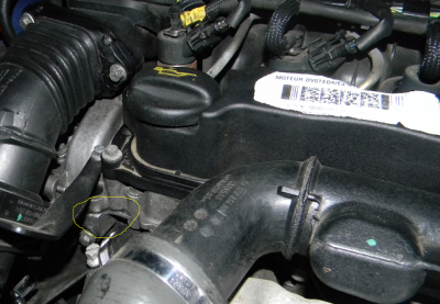

Kde najdem tu vakuovu pumpu... som tu novacek
Nasiel som kusok odlomenej hadicky ktoru si mi pomohol identifikovat, ze to patri k nej

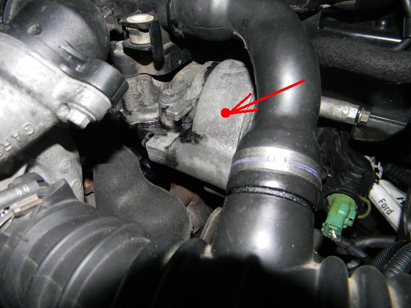

Re: Ake tesnenie????
Vakuvka viz obrázek.
