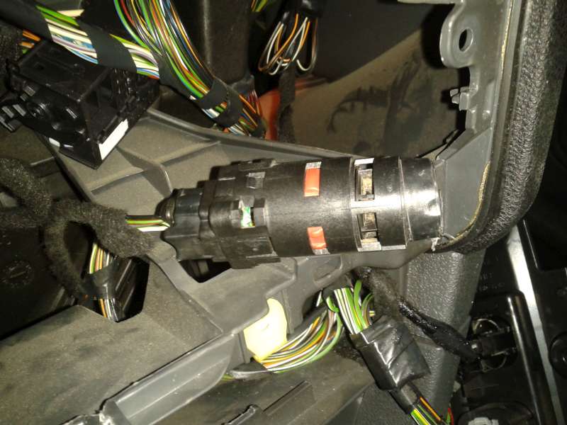

hlasim se k "bzucakum" :blee:
rozebral jsem stredovy panel a je to cidlo teploty od automaticke klimy - uvnitr je motorek, ktery nasava vzduch z kabiny a fouka ho na teplotni cidlo ... lopatky motorku se zaprasily a motorek zacal vibrovat, cimz se omackaly plasty, ve kterych drzi (kdo tohle vymyslel :dih: )
prvni pokus, kdy jsem vycistil cidlo nevysel - pokud je cidlo samo, je tiche, ale po zasunuti do plastu lomozi vic nez driv :palec_dolu:
uz jste to nekdo opravoval? zatim chci zkusit vypasovat plasty, aby zase pevne sedely ...

ZaQiku, je vidět, že nejsi sám, koho tohle s*re :mrgreen: Už je tu o tom dokonce i jiné vlákno http://www.ford-focus.cz/forum/viewtopi ... 53#p794053 Taky jsem to měl rozdělaný, vyčištěný, ale jakýkoliv řešení tohodle pazvuku asi vzdám. Nevím jak u tebe v benzíňáku, ale u mě v hrkacím dýzlu to při nastartovaném motoru stejně není slyšet, takže na to prdím. Ať si klidně vrčí.

Mate fotku toho ventilatorka? A akym napatim je napajany? Ze by sa vymenil za nejaky standardizovany, z pocitaca, notebooku alebo coho.

ventilalor je ok - to uchyceni je amaterske :roll:

Příspěvek od Mufin01 » 26.10.2012 14:08
Jak píše ZaQik. Ventilátor sám o sobě je neslyšný. Bordel dělá až se zacvakne do plastu v palubce. Nahrazení jiným je podle mě nemožné, je to celek s čidlem a snad i nějakou jednoduchou elektronikou. Fotku vyhrabu doma.

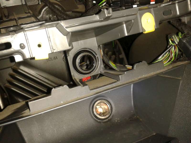

Příspěvek od Mufin01 » 27.10.2012 00:24

Ach to je riesenie :dih:
Ako to moze niekto vymysliet? Do auta plneho prachu, casto jazdiaceho hodiny kazdy den, namontovat taky malinky ventilator na ofuk teplotneho cidla? Jasne kurvitko na vymenu, samozrejme kupovane v autorizovanom servise.
Asi len rozmontovat a natvrdo prilepit chemoprenom...

Jinak já motorek před časem vyndal, opatrně profoukl tlakovým vzduchem, promazal vazelínou a je klid.
