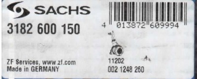

Ložisko spojky SACHS

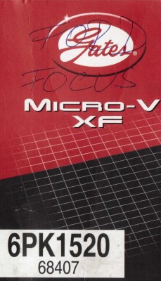

Plochý drážkovaný řemen GATES (pro vozidla s klimatizací)

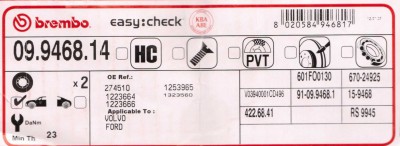

Přední brzdové kotouče BREMBO

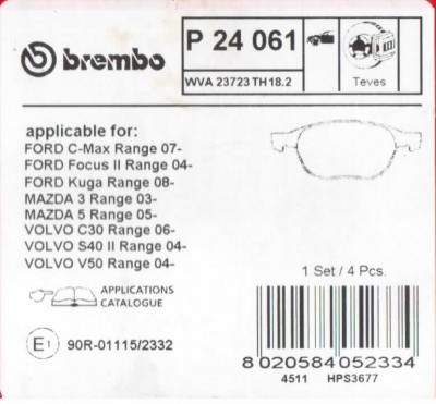

Přední brzdové destičky BREMBO

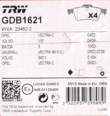

Zadní brzdové destičky TRW
