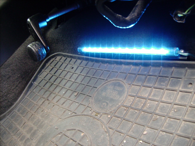

Mám to takto :) Jasně, že i u spolujezdce :) Diodky stály 200,- akorát jsem odkuchal ten indikátor hudby :roll: :twisted:
