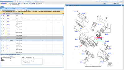

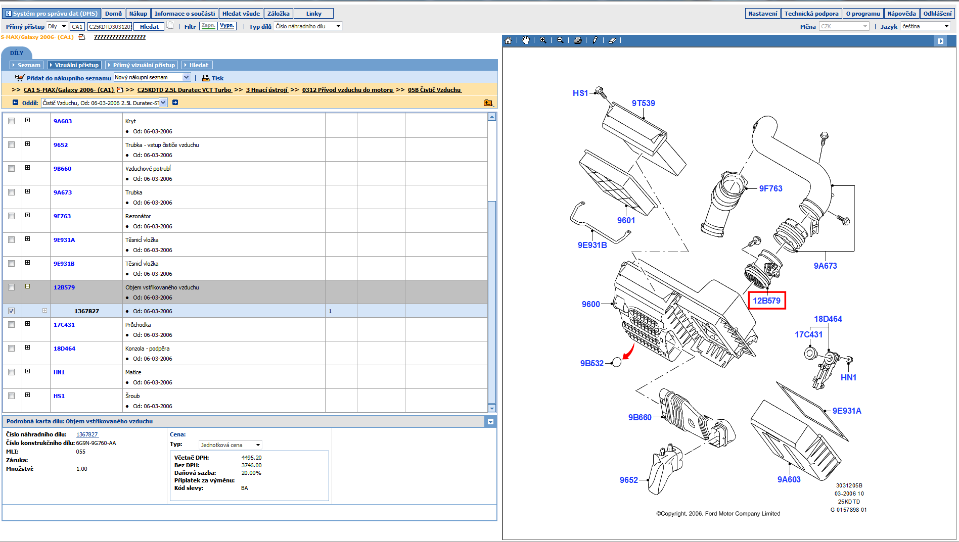

Tak nakonec se ukázalo, že na zmíněnou pojistku je u tohohle motoru napojený ještě jakýsi elektrický "předehřívač" vzduchu, který se odebral do věčných lovišť a působil tenhle problém.
Moje otázka zní: Je ta součástka natolik zásadní, aby stálo za to investovat cca 6,5K do nového? Může to způsobovat nějaký problém? Díky za info!

Zjistím číslo dílu v servisu a písnu ho sem. Koukal jsem do Microcatu a taky jsem nic nenašel. Nicméně je fakt, že ten předehřívač/přihřívač je napsaný i v popisu umístění pojistek - pojistka F9 v motorovém prostoru.

Tak se chlapci ve Fordu "trošičku" sekli. Dneska jsem z nich konečně vytáhl číslo toho vadného dílu (podle nich pŕedehřívače vzduchu), které mi bylo trošičku povědomé - jde o diskutovaný "oil filter housing", který už hodně z vás zná kvůli prasklé membráně a pískavému zvuku ...
Otázka zní - jaký význam v něm má to "topítko"? Nechá se bez toho žít aniž by to způsobovalo nějaký problém?
