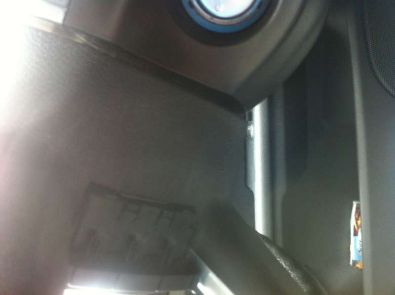

Doufam ze to tu nezahltim obrazkama
breit píše:Upni fotku, jak to mas vyriznute, zajima me to.
Jinak pokud o tom clovek nevi ze to je dodelavane tak to fakt neni poznat. Ze vsech normalnich uhlu pohledu jak od spolujezdce tak od ridice to videt neni ...

Ty jo, vypada to fakt jak nedodelavany.
