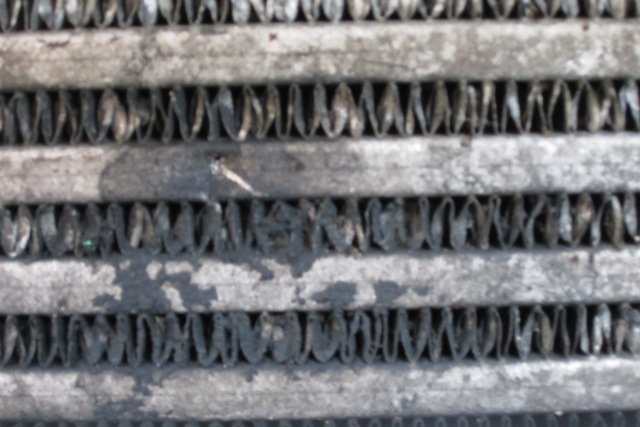

- Marod22
 - Příspěvky: 844
 - Bydliště: Bratislava
Re: Krátkodobé sporadické straty výkonu
No tak čo sa týka lamiel, tak ja mám poohýbané snáď všetky. Preto som dávnejšie písal, že to možno budem riešiť aj výmenou IC, ale len keď zistím že po zavarení dierky to tomu autu pomohlo. Keď nepomôže tak to nechám tak už sa na to vykašlem

						- Marod22
 - Příspěvky: 844
Tak vkladám slúbené fotky. Asi z nich ťažko rozoznať aká je tá diera velká, ono vyzerá že je dokonca upchatá, takže fakt neviem či toto môže spôsobiť stratu výkonu. Ale aspoň pekne vidno aký je celý zošrotovaný
				bufer
 - Příspěvky: 121
 - Registrován: 13.07.2010 13:26
 - Bydliště: Žilina
Skús počúvať pri vyšších otáčkach, či ti cez tú dieru fučí. Ak budeš počuť sykot, tak to asi bude ono.
