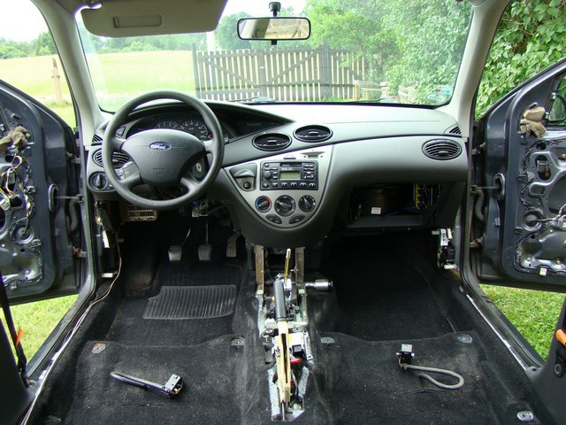

Vypujcil jsem si fotku z galerie od Matteda - takhle to vypada, kdyz to chces predelat na 4 el. okna. Je treba vymenit podlahovou kabelaz a dalsi veci ve dverich. Zatimco 2x el. okna maji silove kabely primo ve dverich, tak 4x el. okna posilaji pres vodice jen impulzy. Proste jiny system. 2x el. okna s dojezdy u ridice i spolujezdce nejsou ...

V podstate Ti odpovidam. Aby Ti neco takoveho fungovalo, musel bys udelat zapojeni pro 4 el. okna. To obnasi udelat pomerne velkou prestavbu, protoze system na 2 el. okna je dost odlisny od 4 el. oken. Neni to jen v jednotce, ale i v kabelazi a pak teprve v tlacitkach na dverich ... Jinak zapojeni, ktere chces, tedy ovladat jen predni okna, ma tady na foru par lidi udelano na 3 dv. modelech. Museli prestavet kabelaz na 4 el. okna a pak jen nezapojili zadni stahovacky.
