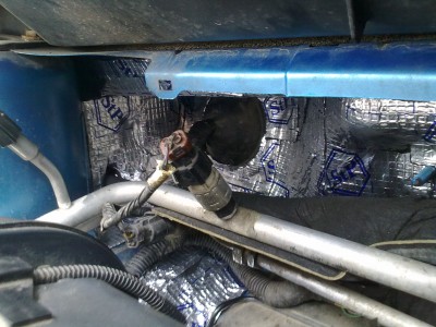

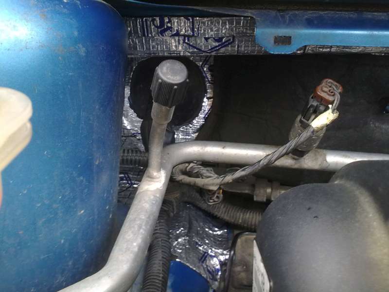

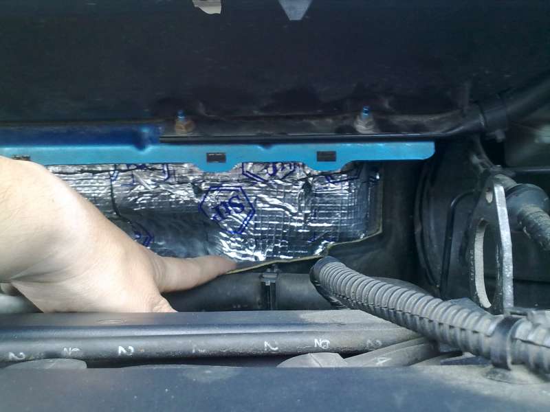

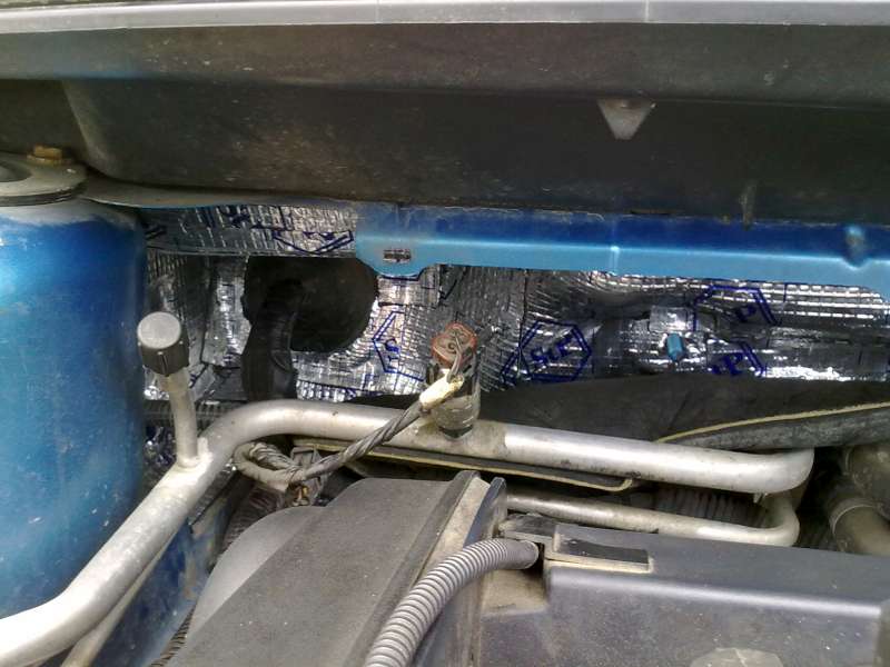

Tak dnes vytlumena přepážka mezi kabinou a motorem a zázrak se nekoná...
Extra rozdíl v tom není
No ještě to budu muset vysledovat při delší jízdě.

tech par cm ctverecnich nemuze pomoct, vibrace se ti presouvaj pres silentbloky, od vyfuku a vsude mozne.. o odhlucneni a pouziti peny uz psal nekolikkrat Martas.. tady od toho se fakt neda cekat nic - skoda materialu, ktery muzes placnout do dveri, nebo velke plochy - treba k rezerve

Zasadni problem prepazky je ten, ze je potreba ji vytlumit zevnitr komplet od skla az po podlahu... Ono totiz krom toho filcu tam vubec nic neni....
