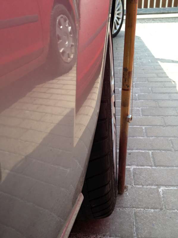

no to zatím nevím... Ale ten odklon by tam měli seřídit ne???
Problém je vidět tady na fotce, s tím, že ta tyč je svisle...

Teď nemám možnost to porovnat třeba s mým, ale vím, že to je určitě horší, než se zdá z fotky. Ale jestli Ti dělali tu geošku před rokem, tak bych to viděl na silentbloky, které mají stářím a namáháním vymačkanou středovou vodící trubičku k jedné straně, tudíž dovolí celkem dost změnit rozteče šroubů ramen a následně Ti to jde takhle klesne do štaflí. Před tím rokem to ještě šlo třeba dohnat seřízením, ale rozhodně bych je před další geoškou prohlédl/vyměnil vadné. Vždy zrcadlově na obou polovinách nápravy stejně, aby byly nároky na seřízení geo a potažmo i následné chování obou polovin nápravy stejné.

Tak jasný... Jinak vyjádření oficialního servisu je takové, že Etzold má pravdu a dá se seřídit pouze sbíhavost... Takže to bude sei nutný udělat... Nebo nechat a počítat s tím, že pneu půjdou do háje

,vlezl sem v tom marasu teraz pod auto abych na to koukl a je fakt že ten excentr není uplně s osou naboje ,ale je mimo osu za ni o dobrých 10 cm a tím teda mění sbíhavost.Měl sem se na to kouknout dřív pořádně
Veny ale tak jak máš kola odkloněné ty určitě nemám,zítra na to vezmu vodováhu a skusím změřít jak je to přesně.

tak mě je to jasný... Levý kolo je naprosto svisle, to pravý takhle jak na fotce... Takže logicky někde bude chyba... Taky mám ten pocit, že to praý ložisko je trošku horší...

Tak to máš jen jedno takhle
ja měl zato že to máš na obou tak to neřešíš.

Mam doted za to, ze stelovani odklonu je vysostnou zalezitosti zavodnich aut a u seriovek je to jen hodnota, ktera by mela byt dana vyrobcem a pokud je jina, je neco spatne a tocenim za sroubecky to nepohonite. U Mondea stejne jako u ostatnich fordek s nezavislym zadnim zavesenim co jsem mel se da na zadku stelovat pouze sbihavost. Ve tvym pripade pokud je to najedne strane, neni mozne, ze mas ulomenej treba pulzavit zadni pruziny?
