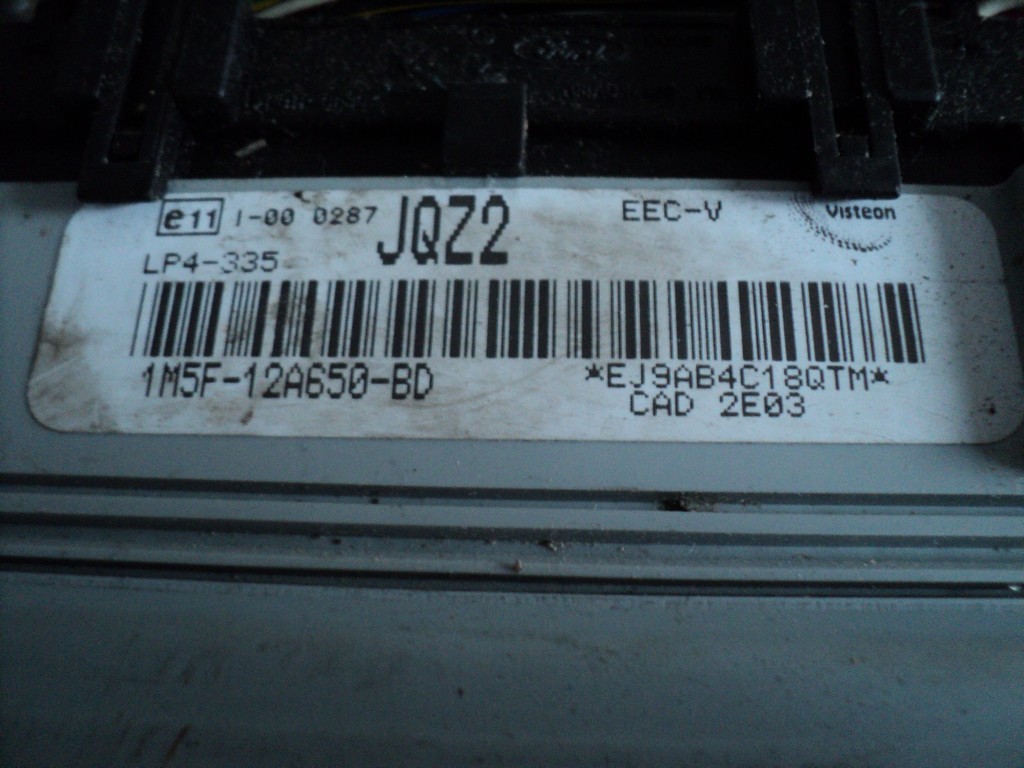

greg23
- Příspěvky: 18
- Registrován: 12.08.2012 11:28
Re: Řídící jednotka pro 1,6 Zetec-SE, r.v. 2002
ještě jeden dotaz.řídící jednotku sem sehnal se starší kalibrací, konkrétně 1M5F-12a650-BD.zajímá mě jestli to nebude vadit, nebo jestli budu muset kalibrovat.a taky jak je to s klíčky.nechce se mi to dávat do servisu aby mi je tam naprogramovali.prý to stojí kolem litru.není nějaký jiný způsob?
Starsi kalibrace neva, ale kazdopadne mladsi kalib. bude mit treba nejake opravene chyby (napr. neklidny volnobeh pri nektere specificke situaci apod.)
Klicky se naprogramovat musi.
