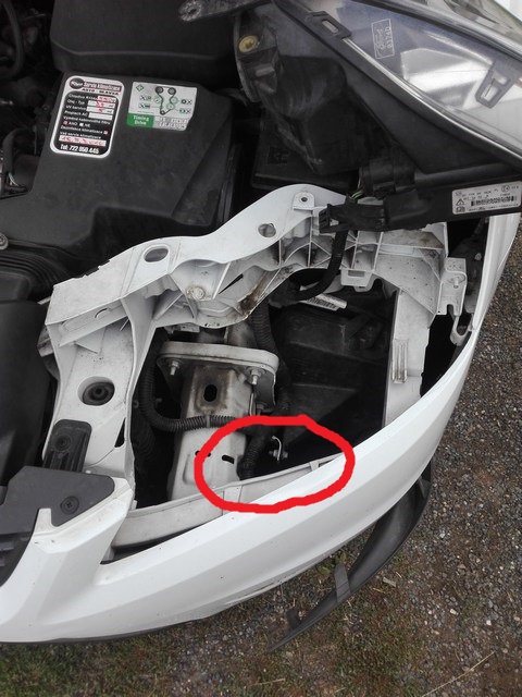

Prosím neměl by někdo fotku těch kablů na mlhovky, nějak je nemůžu najít A nevím jestli blbě hledám nebo tam prostě nejsou... :D

vzdy tam jsou, pokud je predchozi majitel neustrihl
bilo-cerny konektor - viz vlevo trcici drat na fotce http://www.ford-focus.cz/forum/download ... &mode=view

Tak jsem znovu hledal a znovu neuspěšně :cry: . Tedy spíš si musím ujasnit, dají se ty kabely k mlhovkám najít bez demontáže předního náraznku?? Našel jsem tam jen tajemnou bílou pásku cca uprostřed vozu.. viz foto....otázkou je zda skrývá hledané konektory nebo je to jen uchycení kabelového svazku k nátazníku. Možná tam mlhovkové kabely nejsou a mám smůlu. Můj FOFU II totiž pochází z Itálie po nějaké paní, ta by je asi neustřihla...

hledej vic u kraje auta - spis pod svetlama

Hladaj niekde tam kde už to máš odokryté:
Kábel k hmlovkám je (mal by byť) súčasťou zväzku ktorý ide ku svetlám, takže keď pôjdeš po kábli od hlavných svetiel nazad, tak by si mal nájsť nejakú "rozdvojku" kde pokračuje druhý koniec k hmlovkám. Kábel na hmlovky je 2pin H8/H11 a bude niekde opáskovaný k nejakému inému káblu pravdepodobne, ak nebol predtým použitý.

Tak jsem šel po kabelech v husím krku až za nárazník. Od obou světel a nic jsem nenašel. :( Sundal jsem i vrchní plastový kryt sání pro lepší přístup.
Mohl by mi někdo vyfotit místo, odkud z kabeláže vedou kabely k mlhovkám? Díky.

tady vidis, ze konektory visi dolu, takze je nahore nenajdes - zkus strcit ruku pod vidici, jestli je nahmatnes (mohou byt k ni prilepene)

Díky, Tuhle fotku jsem už viděl, tak jsem si myslel, že kabely k mlhovkám půjdou z hlavní kabeláže, která je v husím krku, někam dolů. Šel jsem tedy po té hlavní kabeláži, jak jsem psal výše, a myslel jsem si, že narazím na kabely, které vedou z toho husího krku.
Co myslíš tou vidlicí?

vidlice - drzi vyztuhu predniho narazniku
