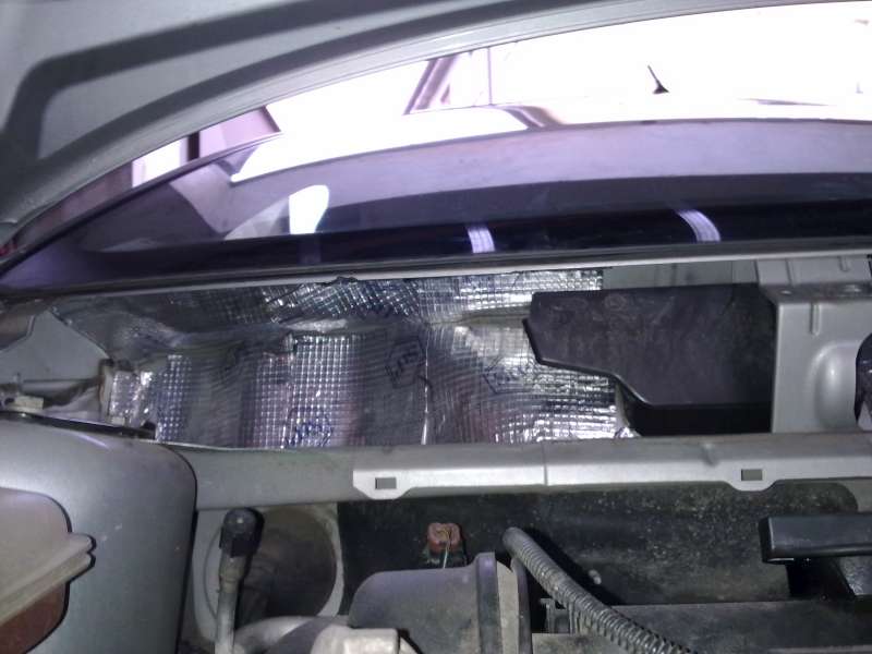

Tak jsem se do tlumení o víkendu trošku pustil,ale jen trošku byla hrozná zima.
kapota nalepením stp silver pěkně přibrala na váze druhý místo který jsem tlumil bylo pod oknem v místě motorku těračů.
Výsledek je takovej rozpačitej čekal jsem lepší výsledek.
Ale budu v tlumení trošku pokračovat.

Pokiaľ si dal len stp silver do tych priehlbin v kapote, tak výsledok ani iný nemohol byť. Na to treba nalepiť ešte tlmiacu vrstvu. Napr. sinus live dsm. Stp silver je predovšetkým o zamedzení vybrácií.vbery píše:Výsledek je takovej rozpačitej čekal jsem lepší výsledek.

Já vím že stp silver je spíš na vibrace ale čekal jsem alespoň nějaké zlepšení,chtěl jsem přesto nalepit DSM ,ale nepřišel jsem na žádnej způsob jak to rozumě vystřihnout aby to nějak vypadalo.
Na konec koupím origo deku na kapotu.A DSM použiju pod ten prostor pod okno a zadní podběhy.
