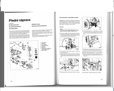

Zdravím nemáte někdo nějaky obrazek na demontáž komplet předního kola na FOFO 1 r.v. 2001??

to sem nemyslel.) ja myslel spíše ten cely náboj jak sundat.) včetně tlumiče, protože samotny tlumič sundat nejde ten sřoub je nepovolitelny a musí se uřiznout

Dobře napíšu ti stručný postup.Dokud auto stojí na kolech povolíš středovou matku co drží poloosu v náboji (bude fest utažená) a šrouby kola.Zvedeneš celý předek auta.Odšroubuješ samojistnou matku kulového čepu řízení a známým způsobem ho vytlačíš z kužele.Vyšroubuješ středovou matku náboje.Odšroubuješ tyčku stabilizátoru od tlumiče.Povolíš a vyšroubuješ matku zesvěrnýho šroubu spodního kulového čepu.Vyrazíš svěrný šroub.Spodní kulový čep vyklepneš směrem dolů.Stahovákem vytlačíš poloosu z náboje.Odšroubuješ tři matky horního uložení tlumiče v motorovým prostoru a celek vyjmeš z auta.Bacha na poloosu ať nepoškodíš vnitřní kloub.
Pokud nemáš žádný zkušenosti,doporučuju aby jsi se sám do toho nepouštěl a požádal někoho zkušenějšího o pomoc.

commanderwar píše:Zdravím nemáte někdo nějaky obrazek na demontáž komplet předního kola na FOFO 1 r.v. 2001??
Nieco taketo :) :)

dekuji dekuji všem hlavne za obrázek....to je přesně ono.))
