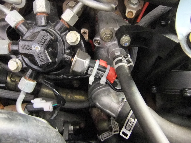

Mě se něco podobného stalo asi před rokem,tak při cestě z práce domů jsem se stavil v servisu,mechanik šel skoro najisto,vzal dvě stahovací pásky a "zajistil"tento konektor(viz příloha)a od tý doby mám pokoj.

Mě trefí šlak. Dle Tvé fotografie jsem při nastartovaným motoru zahejbal tím drátkem od toho čidla a okamžitě motor cukl a zdechl. Přešel do systému Engine system default. Zajímavý je, že když je v tomto chybovým režimu, tak už můžu tím hejbat, jak chcu a motor běží. To je peklo! Můžu tedy vyloučit čerpadlo? Potom je to vadnej drátek a oprava za pár korun?!!! TY jo, díky Stando.64, doufám, že se oba nemýlíme. Simply clever!

Tak to by bolo vyborne ! Usetrilo by Ti to spustu prachov. A to na tej fotke je rail spolu s FRP - cidlom tlaku paliva v raile. Ked to cidlo nefunguje, motor sa neda natocit. Ked cidlo odide pocas jazdy, moze to dopadnut tak, ako si napisal - bud to chcipne (uplna strata udajov), alebo pojde do nudzaku a na palubovke bude svietit Engine system fault (tlak je, ale cidlo dava zmatocne udaje), co bol zjavne aj Tvoj problem.

Tak zatim ten napad stemi stahovackami funguje, musel jsem s tim trochu zavekslovat aby se ozivily kontakty a zatim dobry. Je pravda ze jsem s nim hybnul a motor chcipl ale po upevneni v pohode.
