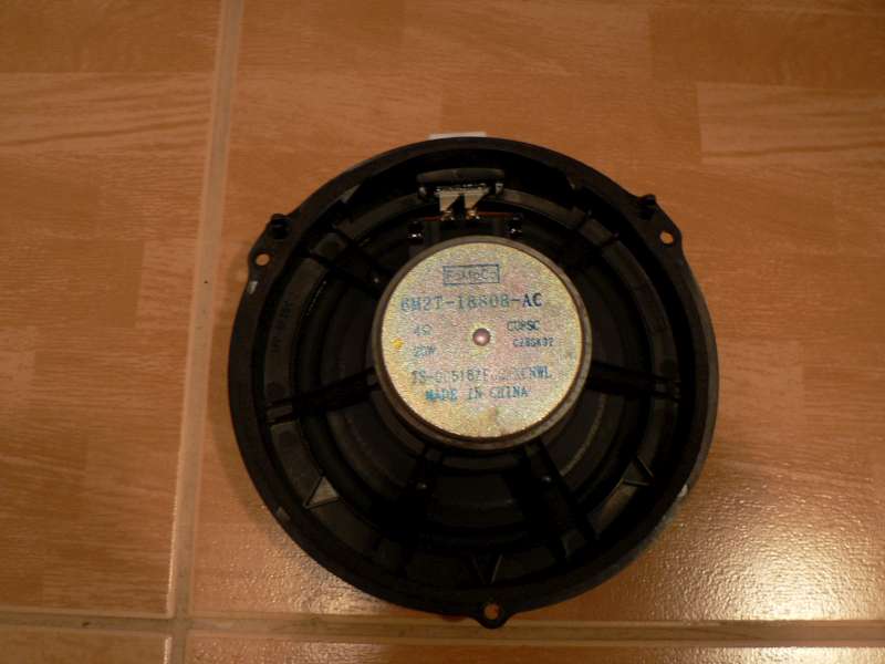

Zdar pánové, pravděpodobně mi odešel do věčných lovišť zadní reprák. Sice hraje, ale chrčí.   Nemáte ponětí, jaký rozměr tam pasuje popř. nemáte někdo na prodej jeden přebytečný. Třeba se vám doma válí.

Jsou to tyhle, kdyby někdo měl doma přebytečný třeba po tuningu, koupím.

Tak jsem se nakonec vyprd na shánění nového origo repro a zakoupil sadu jiných (HERTZ). A absolutně se to  nedá srovnávat. Ford na muzice hodně šetří. Všem vřele doporučuji, VYMĚNIT

Ahoj, stejně jako na Mk3, i u Mk4 je více verzí reproduktorů...
Pokud máš tedy základní audio, není se čemu divit. Koukám do microcatu a jsou celkem tři verze.
jestli tedy nemáš ve dveřích ještě výškáč, máš základní verzi...
Já mám třeba tu vyšší verzi s rádiem sony (sada Audio 62 myslim) a zvuk je naprosto luxusní...
EDIT: Koukám ještě podle tvé fotky máš opravdu základ (respektive o jednu vyšší, základ je vzádu bez repro )

Foto z výměny nemám. Je to docela pakárna, poněvadž se musí použít podložka, která samozřejmě není přímo na tento vůz, ale univerzální.
Nevim sice jaké dělají levely repro (mám tam 4 x středobas + 4x výšky), ale ve srovnání s těmi novými HERTZ DSK 165.4, je to nebe a dudy. To si myslím, že jsem ještě šetřil. Prostě to co Ford dává do aut je na

Řikám, že máš nejzákladnější repro... To co máme třeba my s milinkem hraje luxusně

Asi jo, je to nejzákladnější. Když mi jeden odešel do věčných lovišť, tak u forda si řekli 1500.- za nový, stejný shit  Chápu že je to daň za originál náhradní díl, ale tohle má u vietnamců cenu tak 50,-
Takovouhle audio výbavu si nepředstavuju u auta téhle kategorie.

já dával zatím nový repro jen na předek, když potom přepínám zadek x předek, tak rozdíl je opravdu markantní. Nejsem žádnej hifista, taky jsem si myslel, že ty původní hrajou dobře. Bohužel, výměna mě vyvedla hodně rychle z omylu. Ještě vyměním zadek, páč tu hrůzu tam nemůžu nechat
