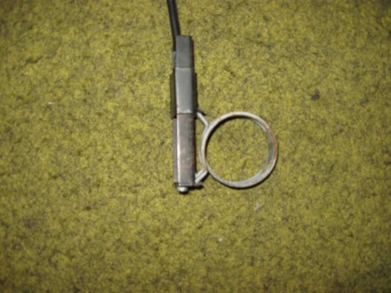

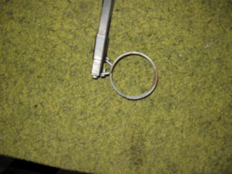

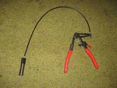

Ještě dobrá rada,píšeš,že na auta jsi antitalent,proto si domeček nech vyměnit u nějakýho zručnýho mechanika,protože přístup není dobrý(hlavně na hadici pod cr děličkou). Velmi pomůžou kleště na pérový spony.
chtěli za něj 300 kč a byl jako novej,vč termostatu,pouze jsem si ho musel odmontovat z motoru kterej měli v regále.V době kdy jsem tam byl tam stály vedle sebe tři totožný motory i s domečkama.
