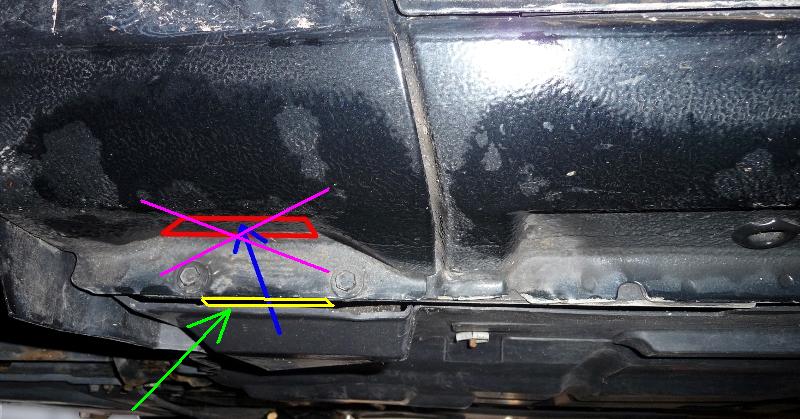

Kde je nejlepší místo na zvedání auta (MK4) pro výměnu kola hydraulickým heverem? Koukal jsem na manuál a tam jsou vyznačeny místa na prahu hned za předními / před zadními koly. jedná se o tyto místa? Díky

Podle mě až na té hraně jak jsem vyznačil já.Musí Ti na to jistě pasovat žlábek v origo heveru.Nebo nemáš rezervu?Takhle to fungovalo na focusu,mondeu MK3 a jakýchkoliv jiných autech co jsem měl možnost poznat.Většinou je i v polovině vylisovanej takovej malej trojúhelníček se špičkou směrem k silnici...

Kóťa píše:Podle mě až na té hraně jak jsem vyznačil já.Musí Ti na to jistě pasovat žlábek v origo heveru.Nebo nemáš rezervu?Takhle to fungovalo na focusu,mondeu MK3 a jakýchkoliv jiných autech co jsem měl možnost poznat.Většinou je i v polovině vylisovanej takovej malej trojúhelníček se špičkou směrem k silnici...
Origo hever bohužel nemám...
Ta hrana je ale na jiný zvedák, myslím že nůžkový, na obr. A.
Hydraulický by měl, podle tady toho obrázku z návodu, jít skutečně na práh, ale právě si nejsem jistý, jestli je to tam, jak jsem zakreslil.

Tak nevim,koukam jen pres mobil,tak kvalita nic moc...ale prijde mi,ze misto je az na urovni dveri a ne pred nimi a o hranu jak jsem psal.na tom zvedaku je na konci guma,ne?

Kóťa píše:Tak nevim,koukam jen pres mobil,tak kvalita nic moc...ale prijde mi,ze misto je az na urovni dveri a ne pred nimi a o hranu jak jsem psal.na tom zvedaku je na konci guma,ne?
Vážně nevím. Zvedat auto jen o tu hranu, která mi přijde ne moc pevná, radši riskovat nebudu. Asi to budu dělat dál pro jistotu za nápravy. Ale díky moc :).

Koukám, že s tím máš zkušenosti. Opravdu se může tímhle zvedákem (mám podobný) zvedat auto jen za ten lem prahu (viz obr. pod zvedákem)? Neohne se ten plech nebo nějak nezdeformuje?

preto som ti dal ten link aby si ho prelistoval.. samotny zdvihak by som pod auto nedal... ale ked to doladiš takym drievkom ako tam je odfotený, tak ziadny problem.. ja som teraz dokonca drievko nahradil hokejovym pukom, do ktorého som vypilil drážku (tak ako tam písal Milinko) Nasadim to na ten falc a pohodička

Ahoj nějak jsem to tu nenašel, tak se zeptám odborníků. Mohl by mě někdo poradit kam umístit pojízdný hydraulický hever, abych nic nezničil při zvedání auta? Nechce se mě dělat drážka v kuse prkna a tak se chci zeptat na jiné možnosti. Je to ford mondeo kombi 2004.

používám přesně ten, co je na obrázku výše a k němu 20cm laťky akorát na šířku "hlavy" zvedáku... Takže v předu: když vezmeš to dřívku a přiložíš ho za ten spoj, který jede zboku pod dveřmi a ss dřívkem pojedeš až nejvíc, co to jde směrek ke kolu, až se zastaví o další lem, kterým začíná blatník, tak tam dřívko podrž, dej pod něj zvedák a zvedej, nemusíš řešit drážku v dřívku. No a vzadu dávám to dřívko podélně ve směru jízdy pod rameno - 3x pumpneš a kolo je zvedlé, protože se nezvedá celá kastle, ale jen kolo ... toť moje poznatky.
