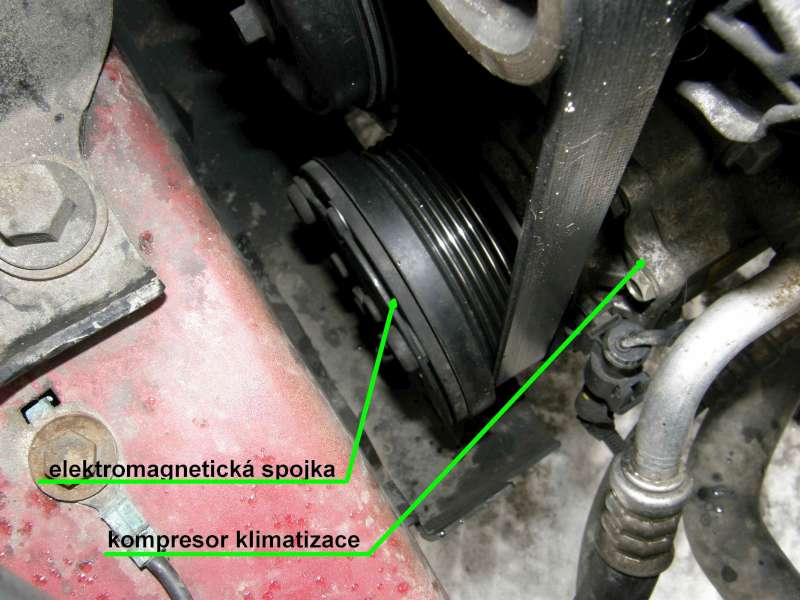

Prosim o radu, chtěl jsem zkusit po zimě zapnout klimu a nejde.... když zapnu a/c    tak začne vyskakovat a zaskakovat elektromagnetická spojka a nevím jestli to mám být nebo ne ale poněvač to dost hlasitě cvaká tak to asi nebude v pořádku. Mám ford focus I 1,6 16V r.99

Klima se sepne až nad tuším 4°C,pokud má vevnitř málo chladícího média,tak tlakové čidlo ji nespustí.

A je to normální že vyskakuje po chvilkach elektromagnetická spojka?? já to měl celej den na sluníčku tak že tam bylo dost teplo v autě...

Muze vypinat, pokud mas malo chladiva, maly tlak. Nech si zkontrolovat napln klimy a tesnost systemu a pak uvidis.
Pri normalnim stavu by takto casto vypinat nemela.

nebo se ti nerozbehne sahara , pak vysoky tlak odpoji klimakompresor

no, to možná bude tim páč když zapnu klimu tak se mi netočí ani jedna sahara!!!

Zdravim, mám malý problém s klimatizací, když ji spustim a mám auto na volnoběh tak vycvakne elektromagnetická spojka která vycvákává každou chvíli a auto chcípne - Jak vycvakne tak padnou otáčky z 900-set na 0 táček za min. ale když jedu tak v poho páč mam větší otáčky
  je to tim že mám 1,6 16V že je to slabí na tu klimu nebo čím by to mohlo bejt??? Mám ford focus 1,6 16V 74KW r. 1999

Zdraví všechny, cca před měsícem mi po nějaké době přestávala chladit klima, prostě vzduch na výdechach se začal oteplovat. Kamarád má doma tlakovou lahev s náplní a že mi to tedy dofoukne. Nebudu popisovat,jak dlouho jsme hledali plnící ventil, ale při napojování hadice mi ze systému trochu uteklo a stejně jsme to nepřipojili.Klima potom nešla vůbec. Včera mi to udělal kamarád v servisu mašinou - vysátí náplně, oleje, podtlak, doplnění oleje a náplně 750g.Chladilo to jako fík,zkouška proběhla s připojením na mašinu. Starý náplně mi vycuc 410g, asi to bylo na sepnutí málo. Dnes jsem to jel projet asi 20km,káva a 20km zpět.Ale zpět už to nechladilo,při zmačknutí tlačítka se zhouply otáčky motoru,ale nechladila.Spojka se neotáčí,nevim,jestli má.Právě to zhoupnutí otáček mě mate,nic necvakne,nic nechladí.Je možný,že těch 750g je moc?,píšou 0,740 +-0,015g.

Tak dneska,tj druhý den,klimatizace naskočila hned na první zmačknutí.Spojka se točí.Ale po cca 5 minutach spustil ventilátor a v docela krátkých intervalech zapínal a vypínal,tak po půl minutě.Auto teda stálo na místě,tak se to náporem vzduchu nechladilo.Stejně si ale myslim,že mi tak před tim nespínal,ale jistě to nevim.
Četl jsem tu o zaseklém relátku,ale to asi budu muset prubnout,až to nebude zas makat.Rád bych to měl do dovolené spolehlivě funkční.Neví někdo,co se v něm má rozhýbat,když nebude cvakat?
