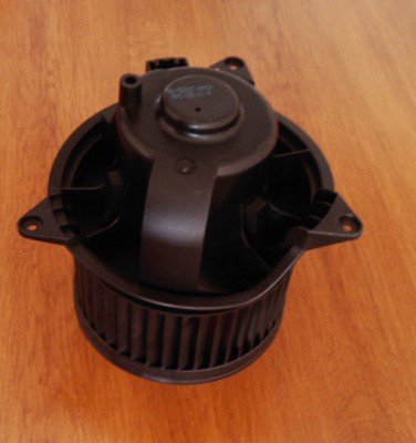

Poradíte někdo jak rozebrat ventilátor a kde a co promazat?, mam ho tady na stole ale nevím kde co uvolnit aby se dal rozložit. Jeden ventilátor mi odešel už minulou zimu tak jsem ho radši vyndal už dřív když začal dělat podivný zvuky. Když ho ručně roztočím naplno tak uděla tak 1-2 otáčky maximálně, je nějakej zadrhlej.

Ventilátor rozebereš snadno,elektromotor je v tom plastovém krytu pouze nasuntej přes gumové vložky.Ani vrtuli nemusíš sundavat.Stačí prostříknout ložiska nějakým olejem ve spreji a chvíli s ním točit,aby se vyplavila rez.Já měl zatuhlé hlavně to spodní ložisko.Je vhodné neznečistit komutátor olejem,snížil by se výkon motoru,kvůli přechodovým odporům.

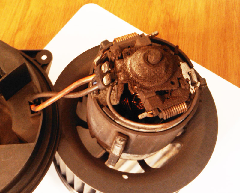

Po chvilce se podařilo rozebrat, chtělo to pořádně zatlačit na ty gumové úchyty.
Je tam "trochu" špíny :-D

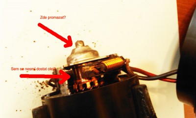

Načrtnul jsem to dobře?, v tomhle se moc nevyznám. Chci se to ale radši naučit protože to vypadá na častější opakování.
Vyčistil jsem co šlo, už o víkendu jsem vyměnil pylovej filtr a opravil vaničku nad filtrem, trochu tam kapalo. Snad to už bude lepší po promazání.
Mám na to silikonový olej, může být?

Jo máš to popsaný správně.Já to mazal olejem ve spreji od bernera,který současně rozpouští rez.Silikonovej olej je spíš konzervační,ale asi bude taky stačit.

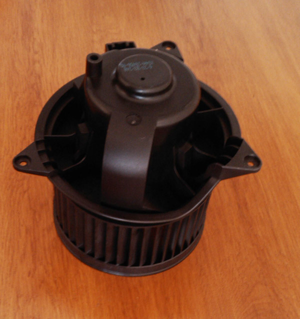

Poradne jsem to promazal, i z druhy strany opatrne a dal dohromady. Zapojil jsem to tak uvidim co to bude delat, dam za cas vedet zda to pomohlo.

měsíc pryč a zatim dobrý, žádný zvuky, fouká dobře, snad vydrží

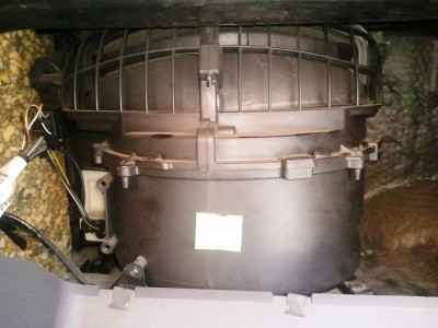

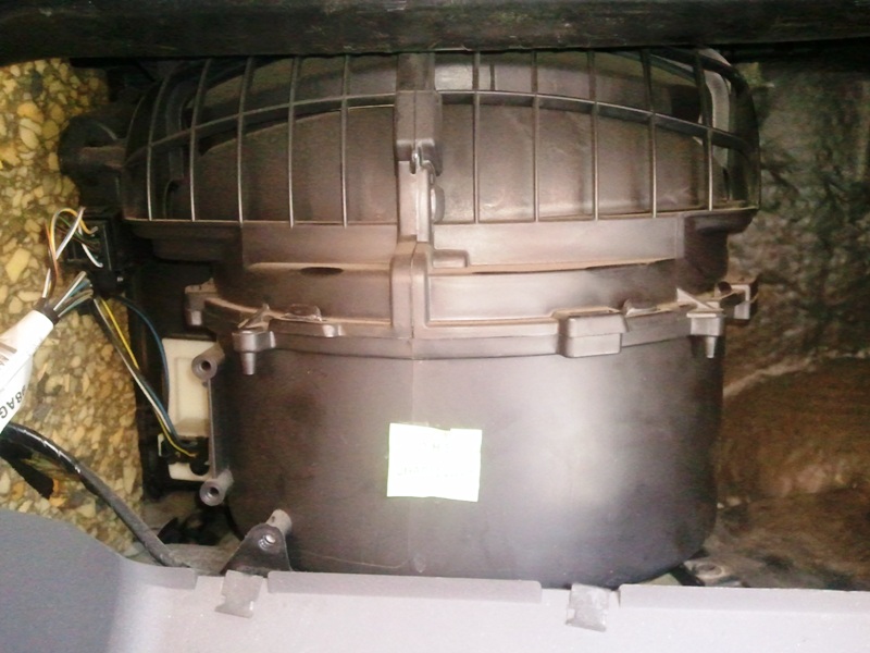

Zdravím, zhruba po půl roce pískání jsem se odhodlal do práce... Ale hned ze startu jsem narazil, pro mě, na nepřekonatelný problém.. :D Nemůžu se k ventilátoru dostat, předpokládám, že je za spolujezdcovou přihrádkou viz. foto, ale jak do něj? Raději se zeptám, než abych letěl v pondělí do servisu s nefunkčním větrákem...

Zespodu sundat kryt, jednu plastovou rourku (chce to trochu lomcování), a pak je ventilátor na 3 křížové vruty, na jeden z nich je potřeba krátký šroubovák (cca 10cm).
