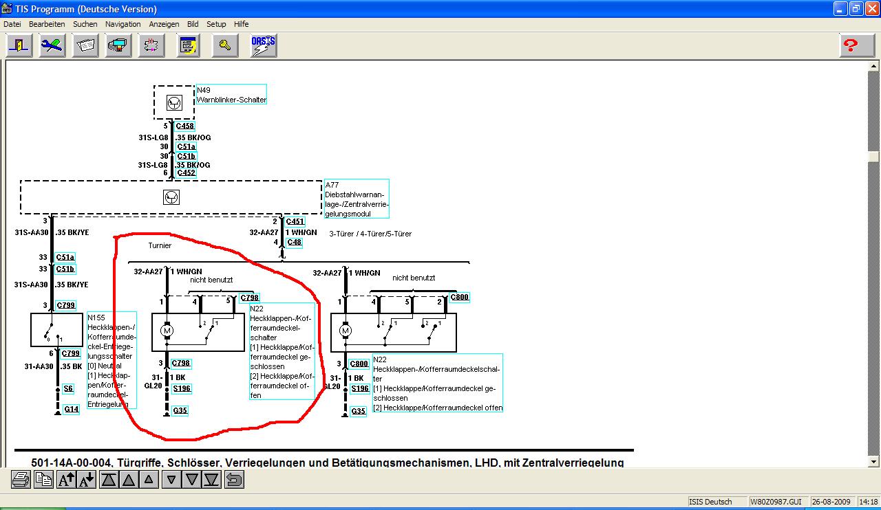

vendolino píše:Chlapci to od Vas nejsou zadne rady!a vite to vzdy na 100%???,ale ten clovek chce taky treba neco zkusit sam a ne hned vyhazovat prachy!a treba pak zjistit ze treba za nic,ja bych to nejdriv prosel klidne i po kablikach,ale to taky zalezi jak se komu chce,ale urcite by tady nezadal o pomoc v podobe nejakych moznosti a jel rovnou do servisu!!!Tak tady jeste aspon neco malo http://forum.fordclubs.org/viewtopic.ph ... 3474aaaf82
Vendolino dik moc, ten pokec o tom vyzera byt celkom uzitocny :)
Nepredpokladal som ze problem s debilnym kufrom moze byt na tolkych miestach :) ,takze mi aj tak asi nic ine neostane ako ist s tym do servisu aby to checkli, pretoze s tym vobec nemam skusenosti.
Ale aspon im budem vediet povedat co maju presne pozriet...
Ak by vas este nieco napadlo dajte vediet...
Inak diky moc chalani...,

Ty se mi snad Vendolino zdas :-) jakou jinou radu chces? a to Tvoje "sel po kablikach" je jako co? snad to ze si to zkouseckou ozkousi sam, je snad uplne vycerpavajici, dal sem mu i schema co kam ma pichnout a pokud se ta zarovka rozsviti tak je v haji zamek a pokud ne tak GEM... co jeste mu jako mam napsat, nic o servisech sem mu nepsal...... prosim o objasneni Tveho prispevku...

jo tak ted tu mam zrovna mondeo 01 se stejnou zavadou, otevirat jde pouze mechanicky a je to presne ten pin co jsem popsal, na nej prilozis zkousecku kabel od zkousecky das na kostru a pokud se rozsviti tak je to zamkem...

a nebude to teda v elektrice ? :mrgreen:
na zamku jak pise samantus , na modulu je to zeleno bily kabel na pozici 2

Mazdar hoší. Ja som mal tiež problém s elektrickým otvaraním kufra nešlo ani dialkačom a ani zvnutra tlačidlom. Focus r.v. 12/2001 tddi tiež mi tak slabučko tukalo pod prístrojovou doskou na pravej strane kde je umiestnený modul na central.Takže som ho pozrel ale nič tam nie je na opravu lebo všetko je na plošaku zaletované. Keď cvaka tak je asi dobré. Potom som sa vrhol na servo motorček na dverách kufra spojil som ho na krátko a fungoval.Tak idem po kabloch kde je prechod medzi karosériov a dverami kufra vtakej gumenej ochrane a ejhla 2 kable pretrhnuté 3 káble načatá izolacia. Takže záver je taký zletoval som kable dal zmršťovaciu bužirku a kufor zasa otvára tak ako predtým :hhura:
