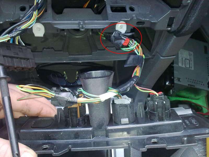

A potom ještě jeden dotaz. Na fotce je panel na ovládání mimojiné třeba vyhřívání zadního okna. To v autě mám. Pak je tam přivedná kabeláž vyhř. předního okna(to sice nemám, ale jsem rád, že mám přípravu); a nakonec kabeláž úplně vpravo. To netuším k čemu je...ale každopádně tohle a vyhř. př. okna má jenom záslepku bez vypínače

Včera jsem měl rozebraný středový panel, protože jsem potřeboval zjistit, který kabel ovládá osvětlení třeba panelu na topení. Zjistil jsem to z 8 pinový svorkovnice, která vede do panelu topení. Jedná se mi o to, že chci dodělat jistou věc(osvětlení výdechů topení) a potřebuju právě kablíky na toto ovládání. Z téhle svorkovnice jsem to zjistil, pak ještě potřebuju zjistit, který kablik má tohle na starosti u ovladače světel(s tím jsem strávil hodinu a jsem z toho nemoudrej...). Úplně pravej výdech asi natáhnu od středových výdechů. Tudíž jestli by něko věděl, bych rád za odpověď.

Ta kabeláž uplně vpravo je na kontrolku vypnutého airbagu spolujezdce

Ješte dotaz, na co jsem se zapomněl zeptat:
Neví někdo k čemu je ta svorkovnice v červený elipse

vyhrev sedacek

Áha, díky.
