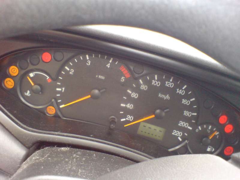

Zdravím všechny vespolek. Mám focuse 1.8 tddi r.v. 2002. Dnes se mi stalo, že jsem nastartoval ujel asi 200m a najednou auto chcíplo.Přestal fungovat posilovač brzd a servo volantu a svítily nějaké kontrolky. Auto nešlo znovu nastartovat. Takže jsem to odtlačil na parkoviště a zkoušel bezúspěšně startovat. Vždy při pokusu o nastartování zůstala svítit kontrolka žhavení, motoru, mazání a dobíjení (viz fotka). A při přepnutí do 3. startovací polohy vůbec nic. Startér vůbec netočil. Asi tak po 45 min klidu auto normálně chytlo, ale po asi tak 2 min na volnoběhu znovu chcíplo a opět nešlo nastartovat. Po další třičtvrtě hodině auto opět naskočilo dojel jsem s ním až k domu a nechal ho ještě tak 15 min nastartované a už nechcíplo. Zkusil jsem ho ještě třikrát vypnout a nastartovat a už bez problému. Vyfotil jsem kontrolky které při pokusu o startování zůstaly svítit. Mám slabou baterku (svítí červené oko) nicméně auto zatím pokaždé naskočí. Může to mít nějaký vliv a nebo se jedná o něco horšího? Auto má najeto asi 97000 Km. A až doposud za ten rok a půl, co ho mám s ním nebyly žádné problémy. Omlouvám se jestli to už někde je, ale úplně identické problémy jsem tu nikde nenašel. Jsem z toho na prášky. A mám strach do něj sednout a jet do servisu, aby to zas někde nechcíplo. Prosím všechny znalé o radu. Moc děkuji všem.

nejaka kostra , kdyz se vycarkuje pocitac nema napajeni

Ještě mě napadá, že jsem se včera pokoušel vyndat baterku a svorky i elektrody byly dost zaneřáděné. Nepodařilo se mi ale ani golou povolit ten šroub, co drží ten pás přes baterku takže jsem ji tam vrátil. Je možné, že je teď na elektrodách baterky nějaký špatný kontakt? Zajdu to zkusit vyčistit. A nebo je možné, že za to může opravdu jen velice slabá baterka? Se kterou jsem ale až doteď při teplotě kolem 0° C ještě vždy nastartoval? Taky by mě zajímalo jestli by mi někdo nemohl poradit, kde jsou v motoru ty kostřící body a případně i nějaké důležité dráty, které by to mohly způsobovat? Moc děkuji za rady.

Tak jsem koupil novou baterii varta silver dynamic (74ah se startovacím proudem 750A). A zatím po problémech ani památky. Jen se mi zdá, že po startu nepatrně kolísají otáčky. Je možné, že se při výměně baterky resetuje ŘJ a teď čeká na nastavení? Nicméně ve čtvrtek jedu pro jistotu do servisu. Za pro někoho nepochopitelné otázky se omlouvám. Ale moc tomu nedám.

Sice pozdě, ale přece (zapomněl jsem na to a vzpomněl si až teď).Tak na 99,9999999999999999 % to bylo špatnou baterkou. Takže to nakonec dopadlo dobře.
